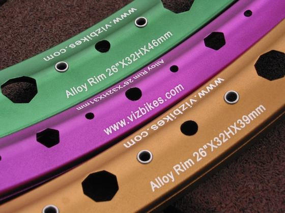

Это ты где видел виз 32 мм? Я только 39 видел... может ссылочку дашь и где и за скоко купить? а то вот ищу узкий, никак найти не могу...

Сообщение от Муравей
Вот второй 31мм.

Котов продает.
