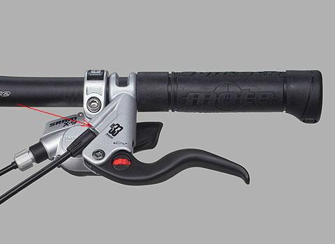

Вот какой болтик надо на ручке открычивать? куда гидра входит или тот который сверху неё маленький? и также с бачком - надо открчивать гидр или рядом болтик?

думаю вот этот

И на бачке, естественно, тот который без г\л

думаешь? или точно знаешь? просто я первый раз её прокачивать буду... а в городе мага только у меня

"надо"?
это смотря для чего, если у тя гидролиния орвалась - то оба, а если масло поменять или воздух спустить, то тот, что на картинке указан.
На бочках - аналогично.

у меня порвалась гидра между бачками, так вот мне надо её заменить и прокачать магуру? так вот я спрашиваю? мне надо отвинчивать винтики только на ручке и у слэйв бачка ( в которуый не входит г\л )? так?
в общем сначала вставляешь новую гидролинию потом делаешь так как написано в прилепленной теме про прокачку.
надо открутить один болт на бачке и всунуть туда шприц и открутить маленький винтик на ручке (который тебе красным показали). В принципе просто нужно 2 дырки- одна с одной стороны чтоб закачивать масло, другая с другой стороны чтоб выпускать пузыри.
болты с гидролинией тебе нужно отвернуть и завернуть ОДИН РАЗ чтобы вставить новую гидролинию. к прокачке они НИКАКОГО отношения не имеют.
