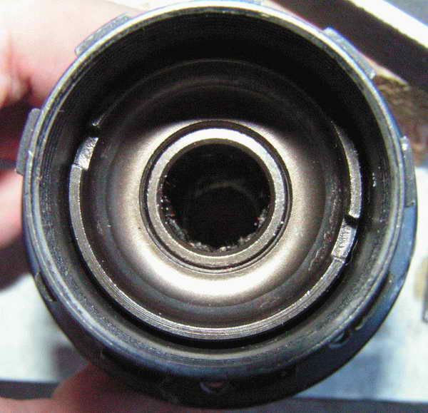

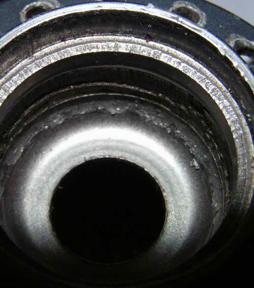

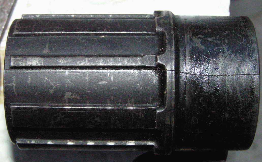

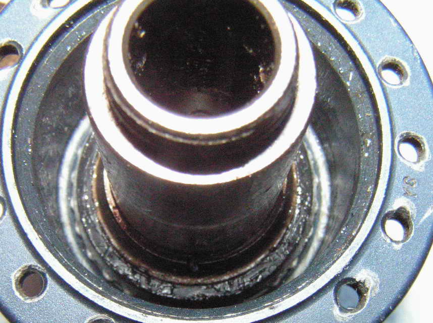

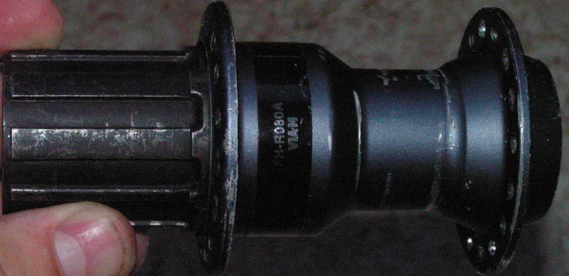

Это статья для тех, кто сорвал барабан на втулке задней shimano LX silent clutch модель FH-R080A (для все аналогично nexave) и хочет его поменять (барабан нормальный не сорваный у тебя есть!) (рис.1).Расспицовка не требуется, т.к. на голой втулке без обода будет сложно открутить все гайки!!!
1) ось у тебя уже снята(я надеюсь все знают как ее снять, если что и это напишу!).
2) снимаем резки движением отвертки шайбу (что б не помять) (рис.2).

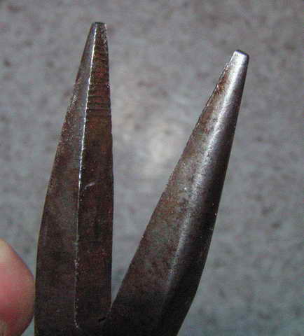

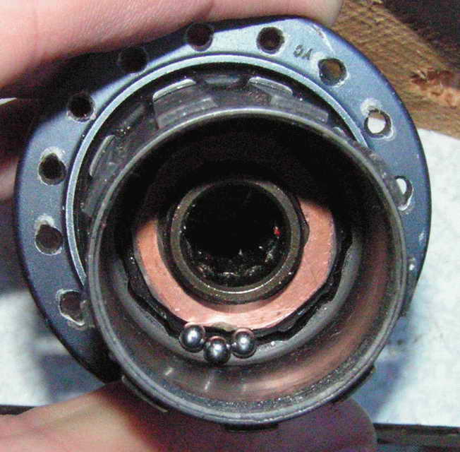

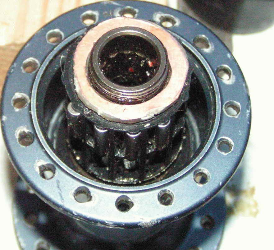

3) С помощью круглогубцев или спец. съемника (рис.3,4,5) откручиваем ПО ЧАСОВОЙ стрелке шайбу.

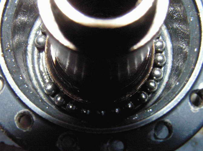

4) снимаем 24 шарика (рис.6)
5) снимает рваный барабан(рис.7).
6) повторяем пункты 1-5 в обратном порядке незабыв все еще раз смазать и промыть для идеальной работы.
* после снятия барабана стоит обойма с цилиндрами, это и есть фиксирующий механизм(рис.8).снизу барабан опирается на резинку (рис.9), под которой также 24 шарика(рис.90).

1-3
ID:	3070   Нажмите на изображение для увеличения
ID:	3071   Нажмите на изображение для увеличения

4-6
ID:	3073   Нажмите на изображение для увеличения
ID:	3074   Нажмите на изображение для увеличения
