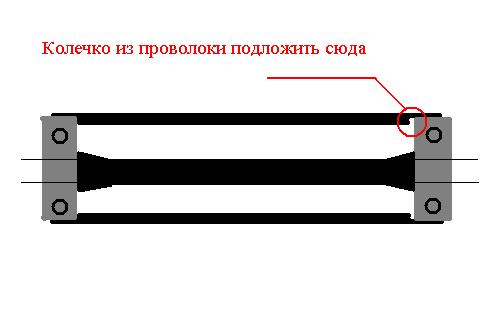

серые хрени - подшипники. Красным кружком отмечен зазор. Так вот, подшипник с этой стороны был впрессован вплотную, аж его центральная часть вылезла наружу немного. И ось, надо отметить, выточена без ярко выраженных посадочных мест, т.е. подшипник доходит до упора без характерного сопротивления.

0=0 дело говорит, у меня такая же беда была в передней Эхо ТР, померил штангелем - разница 0,2 мм, взял трос старый тормозной, выплел из него одну проволочку и подложил под подшипник как на схеме, теперь крутится легко, подшипники не разбиваются (до этого 2 комплекта промов укатал в кантри, люфты дикие появлялись)
