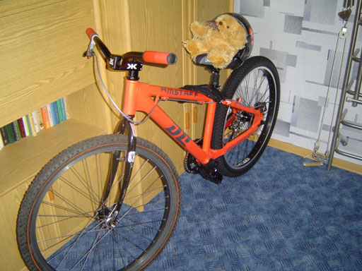

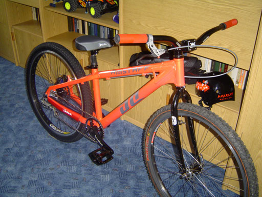

Вот, собрал утром, выкладываю фото Цените!
Рама: DC Amstaff'05 14" orange
Вилка: noname ops:
Руль: Kore 680мм
Вынос: Kore (папа спросил, что это за буква Ж сбоку )
Рулевая: Aheadset на промах из урагана
Система: NSL Driveline
Каретка: Truvative Giga Pipe Team DH
Педали: Wellgo
Цепь: KMC Z610
Сиденье: Velo простенькое
Подсидельник: Promax c амортизатором (нужного диаметра другого не было ops: )
Переднее колесо: жутко кантрийное
Заднее колесо:
Втулка Kore Hoochie MTB
Обод dx-32
Спицы Zyklon черные анод.
Кассета Shimano
Покрыха Kenda 2.3 (аля Maxxis HollyRoller)
Торм.ручка: Avid SD7
Тормоз: Shimano механика, модель не знаю, у друга взял

ZerO, да я бы тоже не отказался от NS Bitch
2MOZG и Moskita
Перья 420
Материал Алюм 6061 Т6
Базу чётко измерить не получается Ее надо мерить по эксцентрикам, или по точкам опоры?
Вес ~2.3\2.4 кг, весов нет :/
http://www.duncon.com/russia/amstaff.html
2Moskita
Рама самое то, но с хорошей вилкой, а она у меня отсутствует . Сейчас жуткий провис каретки, отсюда и неудобства.
Зато выдёргивание офигенно плавное и серф несложный.

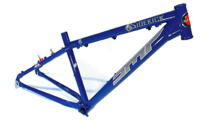

To Lefix и последний вопрос ЦЕНА
с таким весом я предпочту взять DMR Sidekick
перья теже вес тотже база 1030
материал CrMo
но это кому как нравиться!
To Moskita бери сема и все вес перья все отлично только одно но будут они в начале сентября!

для такой геометрии рамы вилка совершенно не подходит. Нужна либо мягкя от 80мм либо длииинная жесткая. А эта загогулина - под замену, ибо с ней можно кареткой землю чесать
Непрочитано 19.07.2005, 15:38   # 18
Аватар для Феликс Намба
Регистрация: 25.05.2004
Адрес: Москва, Крылатское
Сообщений: 548
Феликс Намба вне форума
Marmot[VSR], рамка пошла по рукам %)
BOriS, абсолютно согласен. Вчера из-за этого немного задел переднюю звезду
