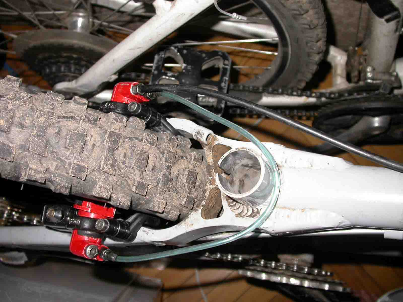

Вот порвалась гидролиния между бочками - думал все УЖАС! Нести в ГИАНТ где мне там (за 500р!!!) починят магуру. Ну я не долго думая пошел к дяде своему - ну начали мы там пытаться - гидролинию укорачивать, короче БЕДА! Ну он и говорит а давай поставим на ее место КАТЕТОР от капельницы - я говорю мол че за фигня - протечет! Он говорит я такие на СТАНКИ ставлю на работе и ничего не течет! Я говорю давай - вот что получилось смотрите сами.
ПЛЮСЫ - легкий,мягкий,ПРОЗРАЧНЫЙ,прочный, и самое главное - ДЕШЕВЫЙ!!!
МИНУСЫ - проблемы с натягиванием на штуцер(нипель) бочка и соскальзывание катетора с нипеля - УСТРАНЯЕТСЯ проволокой или хомутиками...
ЕСТЬ ФОТО ....

и держит??????????
ты сильно нажимал??
я не верю
а она случаем при нажатии не растягивается?

Да все держит!!
Тут главное хомутиками или проволокой приматать к нипелю - чтоб 100% не соскочила! И все будет как надо ))
Не растягивается - с чего бы это?

1. катетеров наверно много разных бывает, не знаешь случайно, у тебя что за модель?
2. Интересно будет-ли этот катетер набухать или растворяться в тормозном масле?
3. Как зимой при -.
А вообще КрутО, видно если пузырики появяться, понятно когда масло менять :-))

хм... эта трубочка она же мягкая очень, поидее должна растягиваться под давлением если нет то круто

Катеторы все одинаковые, вроде
Растворяться и тем более набухать не должен...
А по научному он называется "устройство инфузионное однократного применения".
Зимой увидим как он себя поведет!!
Трубочка мягкая - но не растягивается - медицинская технология!

Так уже делали лет 8 назад даунхильщики. Отказались. Слишком флекси она. Хотя хз. Может у тебя покатит.

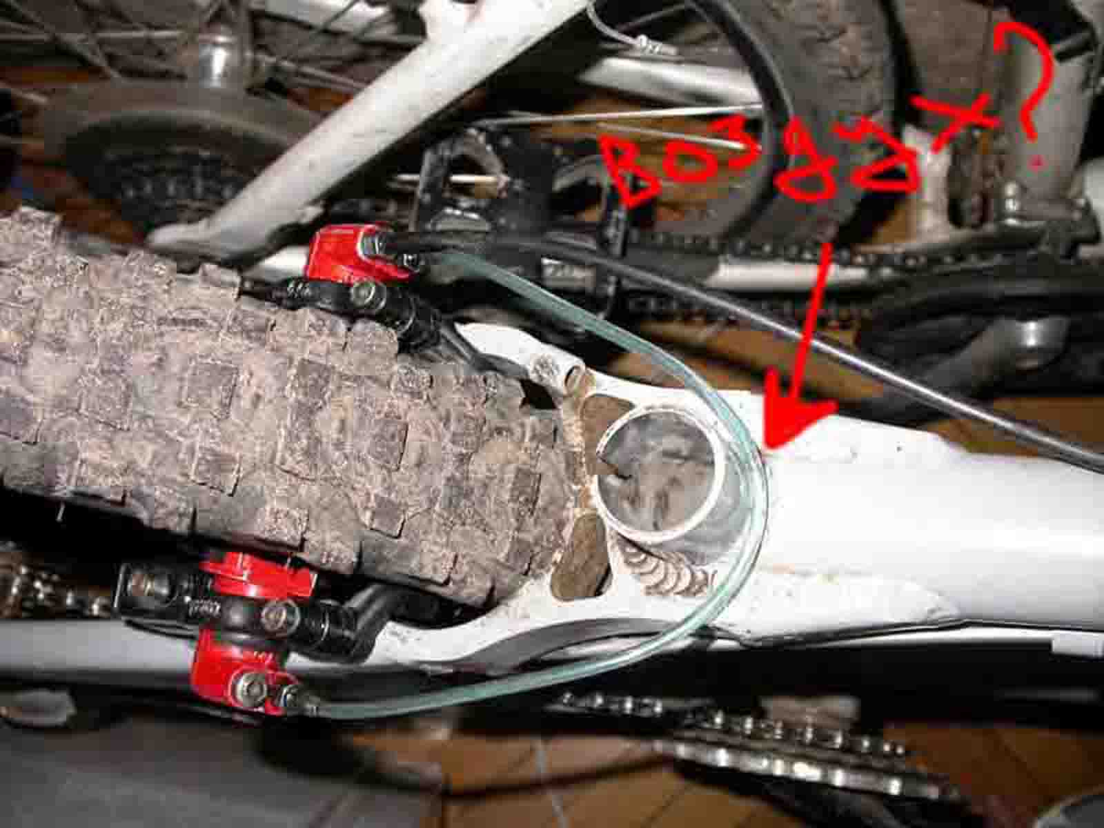

это у тебя не пузырек воздуха там случайно?

Сообщение от Malinych
Я тоже обратил внимание -) Очень похоже на него -)

Это воздух - 100%
И давлением её разжимает - тоже 100%

Какие вы все ГЛАЗАСТЫЕ - да, воздух "залетел", щас прокачал -норма!!
А давлением ее не разжимает!
Короче мне нравится, и по цене несравнимо с гидролинией!
А самое главноре - она прозрачная )) Воздух глядеть и все дела... вот прокачал тоссольчиком - и у тебя голубенькая гидролиния! Атас!
