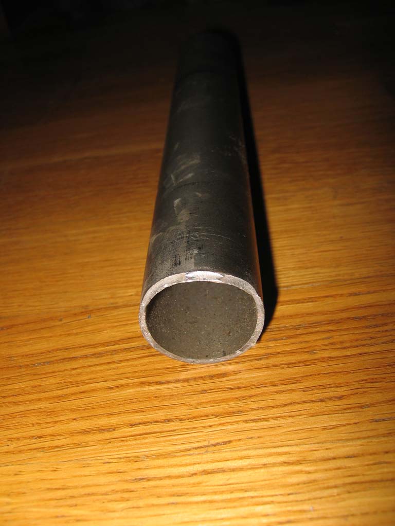

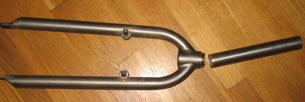

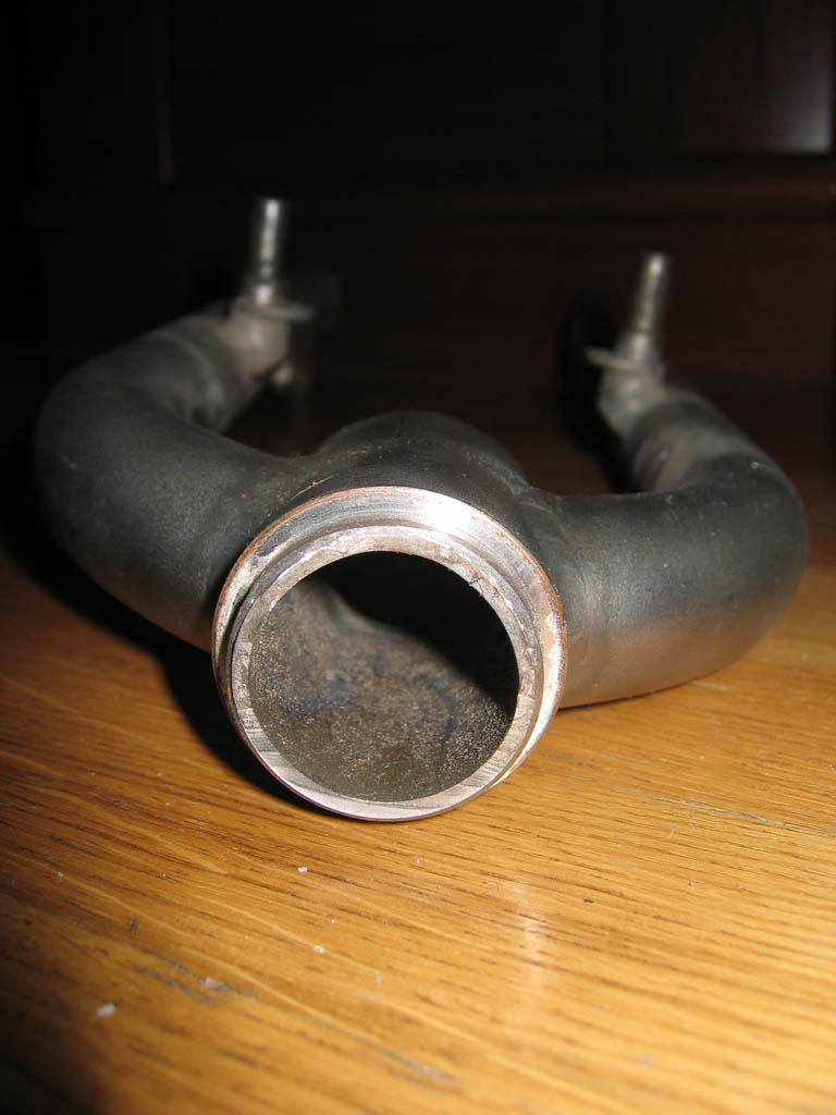

Прослужила ровно год.

хых, она у меня 4 месяца прослужила, а потом появилась трещина в середине штока и на отливе под крепление тормоза дискового.
ЗЫ Тащи её на экспертизу и возвраща деньги(я так сделал).

это вилка с 1-м штоком
мти вилки есть и с 2-м штоком

да есть такая же только с усиленным штоком (там на штоке виден перепад диаметра штока) вот она получше.
А еще это может быть из-за того что кольцо, которое одевается на шток (для подшипников) ходило, и оно как бы срезало шток, если кольцо ходит то его лучше сажать на какую-нибудь эпоксидку (уж больно ровный излом).

излом ровный.
кольцо это не шаталось. с силой впресовывал его.
вилка кашка

сломалась ваще по ламерски.
Я сделал банни через канавку в лесу. Приземлился. Вилку вырвало нах вперед. Ну и я через руль. Хорошо что скорость маленькая была...
