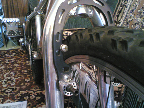

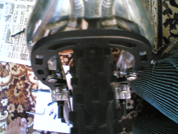

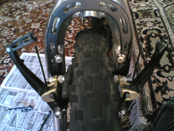

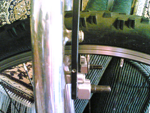

Относительно конечно своими.Дело в том что просто было настолько влом ждать пока подгонят этот переходничок,что я сам заморочился...даже не знаю,наверняка так уже делали,но всё равно решил потратить время и выложить!Из переходника делается это дело,из переходника для Вии с 26 на 24 дюйма и затрачивается примерно часа 2!!!
Получается очень жёстко,вибрэйки почтни не разжимаются!
Извиняюсь за такие фоты!!!

Прикольно!
Только, насколько надёжно? Если назад поставить. На одном тонком магуровском болте.

клева! а если назад так сделать? подойдет?

Да пойдёт назад!Потому как очень жёсткая хрень получается!!!
Перья не разжимаються почти,лучше по краёней мере чем просто вибрэйки стоят с бустером!И ставить надо не паралелки и работает изумительно надёжно!!!

А что параллелки не встанут?

Встать то они встанут , а вот работать будут намного хуже!
