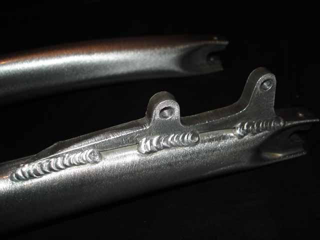

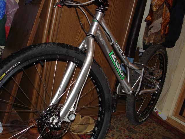

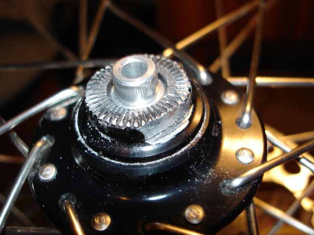

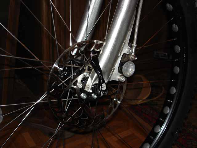

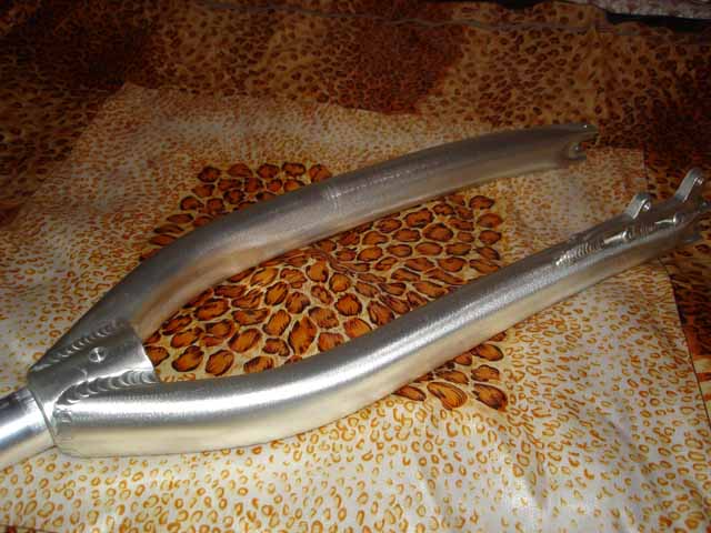

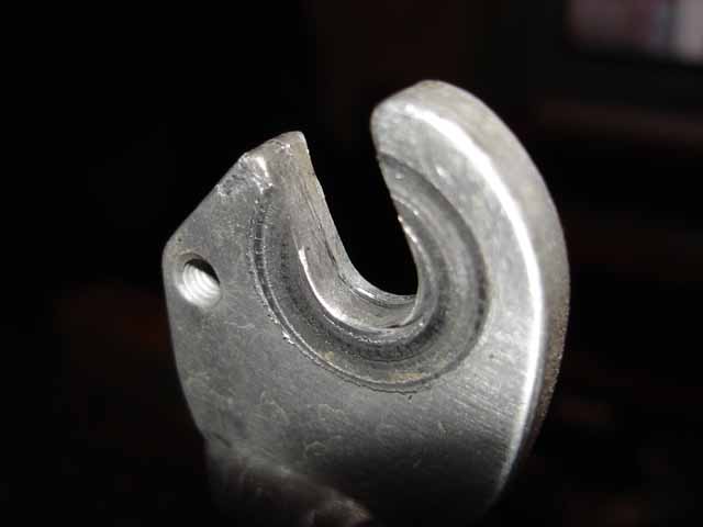

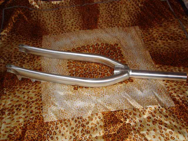

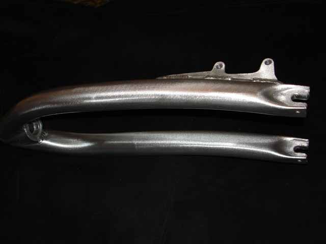

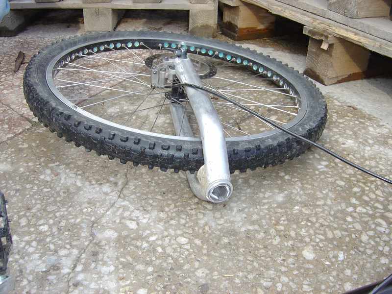

Наконец-то дождался! Вилка превосходная, очень красивая, пока вёз до дома, нарадоваться не мог… 405мм.
Но радость моя была не долгой… Пока не попытался поставить колесо… Оказалось, что вилка Пинигина и втулка HOPE не совместимы… Расстроился… Думал-думал… Взял напильник и исправил положениеJ))) Подровнял немножко втулочкуJ)) И теперь всё круто!
P.S. Продаёться вилка эхо урбан...пишите в личку!

Кста из вилок пини получается не плохой спицевой станок! вот смотрите ))

зачем было втулку то, по месту, доводить напильником?
наверное было бы проще вилку?
просто мне жалко втулку и не жалко вилку....
хотя тебе виднее
Непрочитано 06.09.2005, 13:22   # 12
Доктор Зло
Аватар для Shy D.
Регистрация: 25.12.2003
Сообщений: 1,076
Байк: Тут не бываю, для связи icq 121062пять9один
Shy D. вне форума
У меня так же сделано, подпилил прижимные конуса на втулке DT Onyx.
У пинигинской вилки проушины такие, что их подпиливать не стоит,
вилка может реально подпортиться.
Втулка при стачивании конусов абсолютно не страдает.
