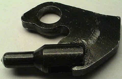

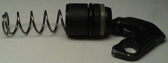

Непрочитано 27.09.2005, 23:55   # 14
Аватар для Тошка
Регистрация: 19.08.2004
Адрес: Питер/Охта
Сообщений: 466
Тошка вне форума

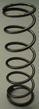

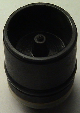

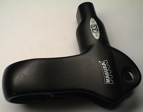

короче вот фоткал специально для такого случая! :
ID:	5142   Нажмите на изображение для увеличения
ID:	5143   Нажмите на изображение для увеличения

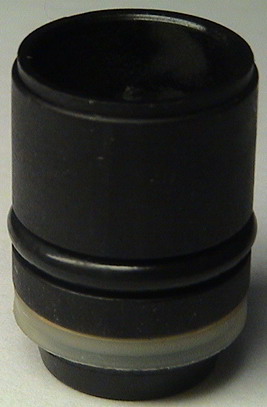

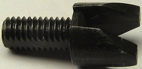

Непрочитано 28.09.2005, 00:03   # 15
Аватар для Тошка
Адрес: Питер/Охта
Сообщений: 466
Тошка вне форума

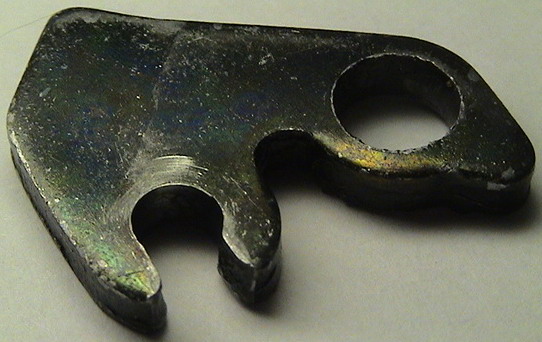

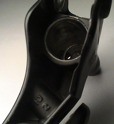

ешо
ID:	5148   Нажмите на изображение для увеличения
ID:	5149   Нажмите на изображение для увеличения
ID:	5150   Нажмите на изображение для увеличения

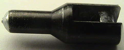

иии
ID:	5152   Нажмите на изображение для увеличения
ID:	5153   Нажмите на изображение для увеличения

мешает выпасть то, что циллиндрическая поверхность ручки сужается при удалении от гидролинии, те самая узкая она в крайнем положении когда поршень почти выдвинут. а там скраю есть ежё дополнительный валик, который не даёт поршню выпасть.
если у тебя поршень не выпадает - сальник в хорошем состоянии.
