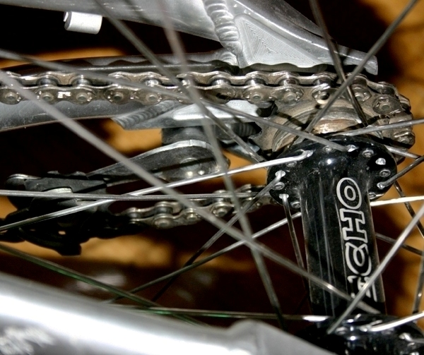

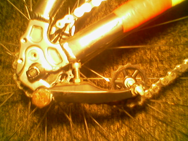

Дешевый вариант натяжителя(тормоза V-BREIKE,болты,гайки,немного нервов) и вот......
P.S. спасибо создателям одноименной темы.

На самом деле фиговый натяжитель! Короч пробовали уже недостаток этого натяжителя в том что крепление болтика сворачивается тем самым ролик становится под углом к цепи. В результате цепь начинает щёлкать и соскакивать. Имхо лучше купить натяжитель или сделать из переглюка!

Там надо очень жёсткую и толстую ось для колёсика этого..Я когда сделал такойже у меня ось на котором колёсико гнулась всё время.Вообщем мне не понравилась и я из суппорта сделал натяжник..ИМХО только деоровские вибрэйки убил..Хотя натяжитель из них получился легче урагановского..ещёб так же бы работал..

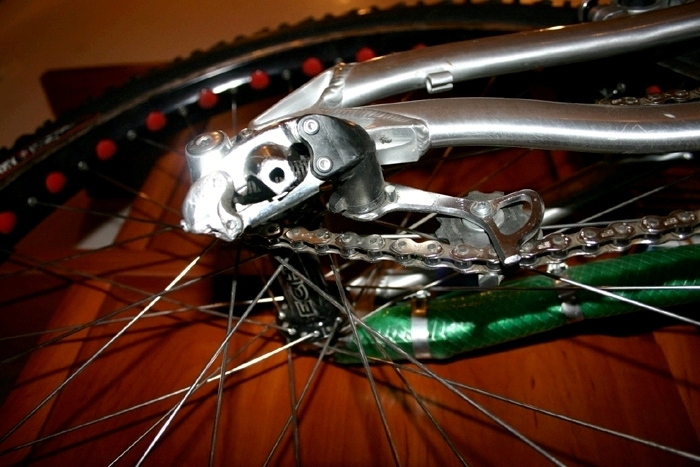

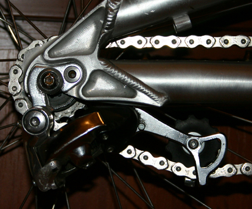

вот мой натяжитель
сам забацал из шоссейной перекидки shimano sora.
раньше стоял натяжитель point(аналог koxx) - пружине настол звиздец
короче, на перекидке убрал одно колесико и вставил пару шайб, чтоб модовская цепь в неё пролезла
зацините:
