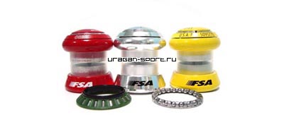

У меня стоит фса орбит уф , покупал за 1200, хорошо работает не жалуюсь
