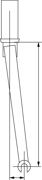

Кто-нибудь знает, как померять правильно длину выноса и высоту вилки (откуда до куда)? Если не трудно, покажите на рисунке - так наглядно и меньше слов.

длина выноса

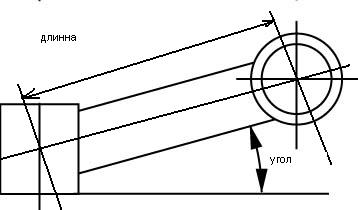

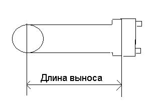

вроде так
ID:	5664   Нажмите на изображение для увеличения

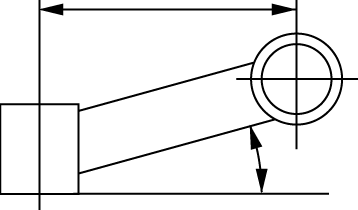

кажысь так

Вот вот, так я и думал, что опять однозначно никто не скажет: два разных мнения, а способ то один должен быть, так кто-то ТОЧНО знает какой именно?

вынос измеряется так, как Шизик нарисовал!
