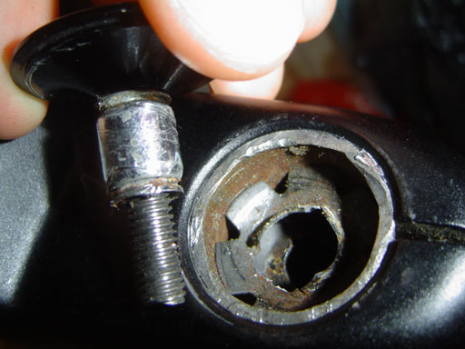

Непрочитано 23.05.2006, 15:48   # 1
Аватар для Феликс Намба
Регистрация: 25.05.2004
Адрес: Москва, Крылатское
Сообщений: 548
Феликс Намба вне форума
По умолчанию Порвался якорь

У тебя вынос что ли плохо затянут был и вилка держалась на одном якоре? Или он от древности так?

от древности наверно...

фигасе!!!!! зафиг так тянуть?

Ты явно сильный очень!
Что, вилка люфтила?
Решил рулевую подтянуть?

смешные вы) якорь помоему порвался из-за того, что шток надо было чуть глубже отпилить(тоесть ниже) или проставки поставить под вынос, а то, мне кажется, что крышка якоря просто упиралась в шток и работала сама на себя... а так бывает.... нормально, по русски сделано))) шатается? яж затянул! ну ладно, еще затяну!

Вообще якоря такие - они одноразовые по инструкции если. Т.е. если снимаешь его - то фтопку сразу, а если использовать такой якорь несколько раз - он может подобным образом лопнуть. Ну и затягивать так не надо, вынос должен держаться на болтах, которые зажимают рузевой шток, а не на выносе. Якорь он так, рулевую регулировать.
