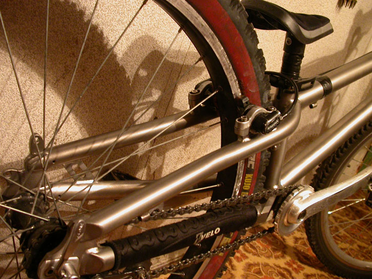

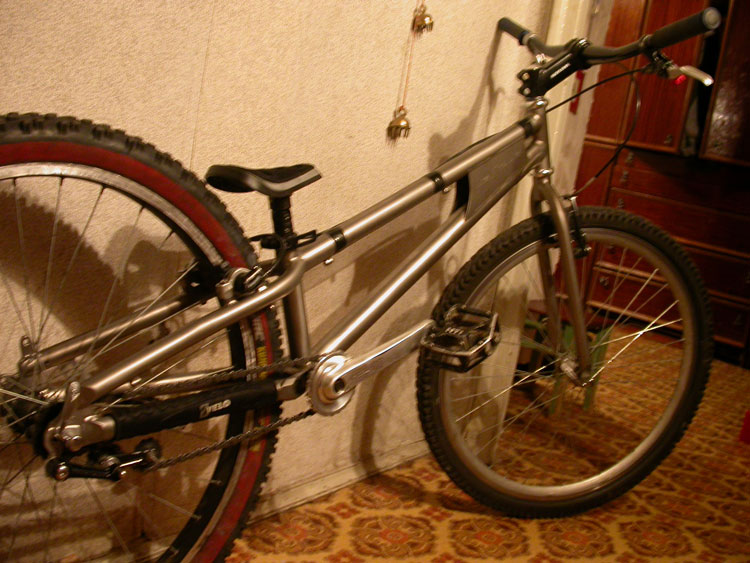

В общем вот!
Не стесняйтесь пожалуйста, пишите отзывы, мне будет приятно.
рама - МТИ 1070, 385, +30. (Отдельное спасибо Kirill'кe за помощь)
вилка - МТИ
руль - эхо
вынос - старк
шатуны - эхо, рок - зу
фривил - эно триалс
седло - монти
задний тормоз - магура, колодки кулстоп
передний тормоз - ХТР, ручка лх, колодки желтые.
Заднее колесо:
обод - ДХ-32
покрышка - куджо дш 2.35
втулка шимано какя-то, фиксированная " в ручную"
переднее колесо - вата (от кантрийного вела)
Помоему байк выглядит отлично (хоть это далеко не главное), единственное что - грипсы не подходят (но это не проблема заменить) и красная полоса на пкрыхе не в тему, ну и бог с ней.

Ну что сказать ? Отстойный вел, очень не грамотно собран, и тяжелый наверное ! :lol:
Непрочитано 26.10.2005, 00:31   # 4
Аватар для Dead_Inside
Регистрация: 09.06.2005
Сообщений: 474
Dead_Inside вне форума
Да ладно гнать на него. Отличный байк собрал, мне нравиться
А по поводу веса думаю лёгкий,т.к. это титан не более 10,5кг
Поздравляю
Непрочитано 26.10.2005, 00:33   # 5
Аватар для Master
Регистрация: 14.08.2002
Сообщений: 2,361
Байк: MTI
Master вне форума
гАвно
(фотка на самом деле не очень)
Непрочитано 26.10.2005, 00:53   # 6
Аватар для BASH
Регистрация: 20.10.2002
Адрес: москва, сокольники.
Сообщений: 1,854
BASH вне форума
уродство.
Непрочитано 26.10.2005, 01:02   # 7
Аватар для cocktail
Сообщений: 2,580
cocktail вне форума
Сообщение от Master
гАвно
Да, фотки смазаные. Торопился сильно, снимал без вспышки, чтобы цветопередача была лучше, но все равно на яву он другой = ).
Когда вернут мне фотик, сниму еще. (это не мой фотик)
Непрочитано 26.10.2005, 01:48   # 8
Аватар для ICEt
Регистрация: 06.10.2005
Адрес: Москва, Крылатское...
Сообщений: 36
Отправить сообщение для ICEt с помощью ICQ
ICEt вне форума
чёт мне не очень понравился......как то странно выглядит если честно, без обид....хотя можт впуливать на нём куль...
Непрочитано 26.10.2005, 02:06   # 9
Аватар для Toxa
Регистрация: 13.08.2003
Адрес: Москва, рядом с центром.
Сообщений: 141
Отправить сообщение для Toxa с помощью ICQ
Toxa вне форума
рама проперла, очень понравилась )) чего стоит?
взял бы себе такую )
Непрочитано 26.10.2005, 02:27   # 10
Лайтовый
Аватар для JEFF
Регистрация: 29.06.2005
Адрес: Москва - Калининград
Сообщений: 2,755
JEFF вне форума
сабран нечё так!

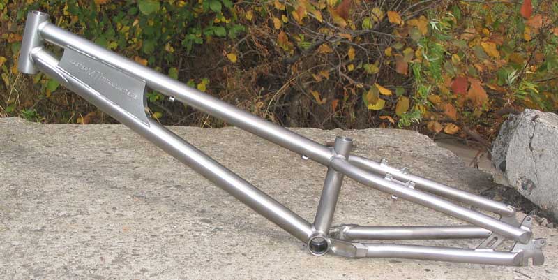

а рама УРОДской несмотрелась, если бы не те пластины!
Непрочитано 26.10.2005, 03:05   # 11
рама суперская, осталось ставить диски и седло нормальное, и тогда будет очень круто!
Непрочитано 26.10.2005, 08:44   # 12
Аватар для Gazza
Регистрация: 16.08.2002
Адрес: Moscow.RU/London.UK
Сообщений: 5,018
Gazza вне форума

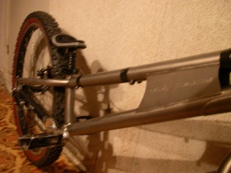

имхо рама была бы красивей без пластин.
Они как бы утяжеляют переднюю часть байка....чисто психологически. Не знаю, зачем они прилепили эти пластины. Трубы не так близко и образуют нормальный треугольник...это когда ростовка а-ля Марк Винко - тогда надо фиксировать две трубы между собой.

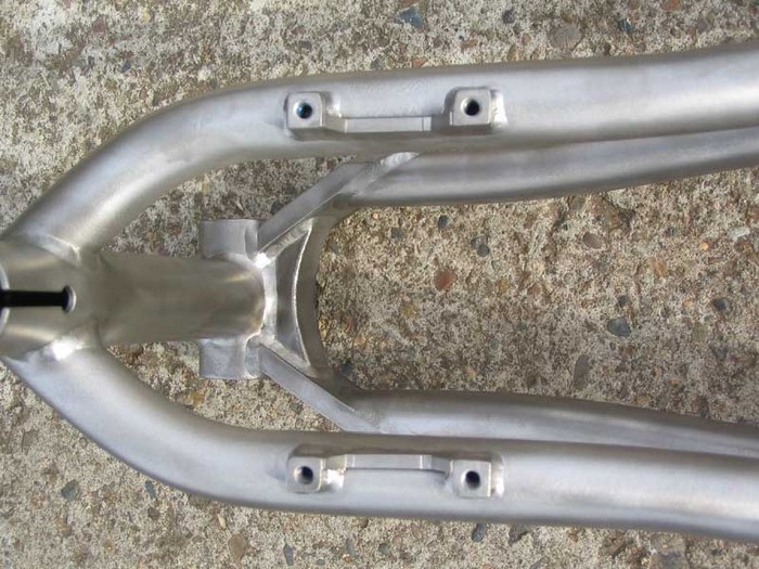

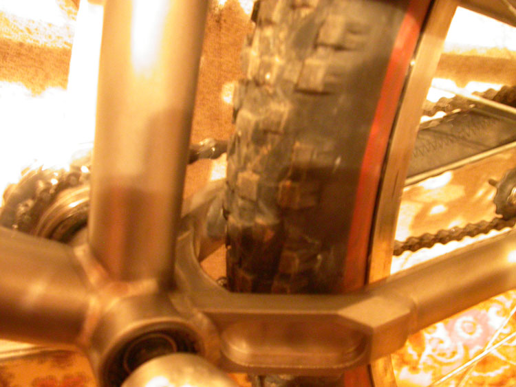

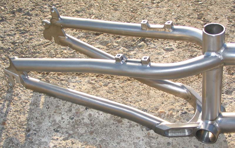

Думаю Coctail будет не против - я выложу фотки рамы отдельно
вел на самом деле очень хорош, просто фотки смазаны

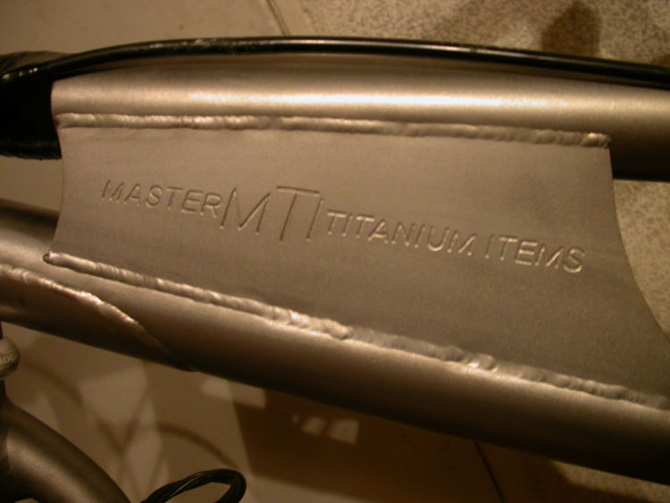

по поводу пластин...думаю в будущем (очень ближайшем) они будут заменены на ажурную фрезерованную конструкцию. Для чего они нужны ?
для стабильности переднего треугольника. Титан упруг. В переднем длинном треугольнике упруг слишком. Пример - да рамы титерра например прежних выпусков. И рвались они как раз у рулевой. Я не большой спец в мат. просчете рам, но Сергей МТИ считал все в солиде - с косынками прочность возрастает просто меганереально, как и жесткость на кручение переднего треугольника. А рама то для Зеленограда делалась
совершенно не хочу вставать в позицию "грудью на амбразуру за край родной" а потому выслушаны будут все пожелания и мнения

Уродство.... толи из за фоток... толи из за пластин... бр...
Рама отдельно смотриться неплохо... Ну а сама рама конечно грамотно сделана... тока вот зачем ТАКИЕ пластины?

Согласен с Газза, пластины там мешают, да и седло впрочем тоже а так все супер!
