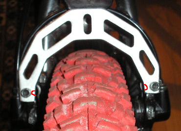

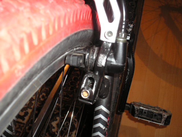

Сделал вчера из обычного бусера, разочарован
Перья разжимало о**енно, так и разжимает+проблемы с настройко, тк теперь верхние 2 болта относительно друг друга на одном расстоянии+очень далеко
Зато теперь понял что у меня сильный зонт на колесе...
Кататься не могу млин, на мой херетик уже ничего не поможет(коплю на раму)
Чтобы хоть как-то кататься, нужно выпрямить зонт(жаль только перья от етого разжиматься меньше не станут=(
Кто кодна-нибудь гнул проволочки знает, что в начале она гнеться с тежестью, потом легче и легче и потом ломаеться
Так вот у меня судя по всему сдадия "и легче"=(
Фоты можт интересны кому..

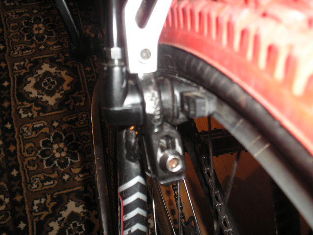

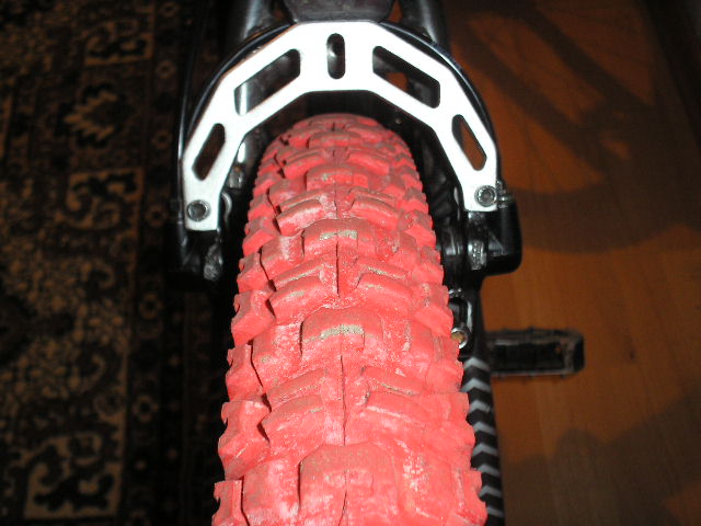

Вот
