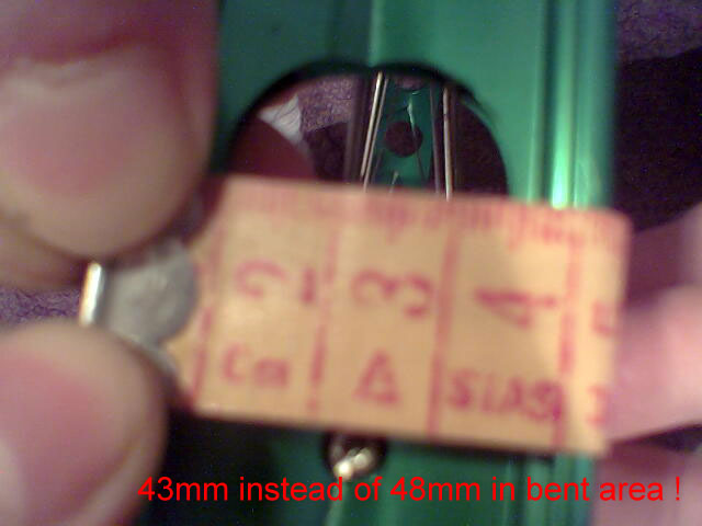

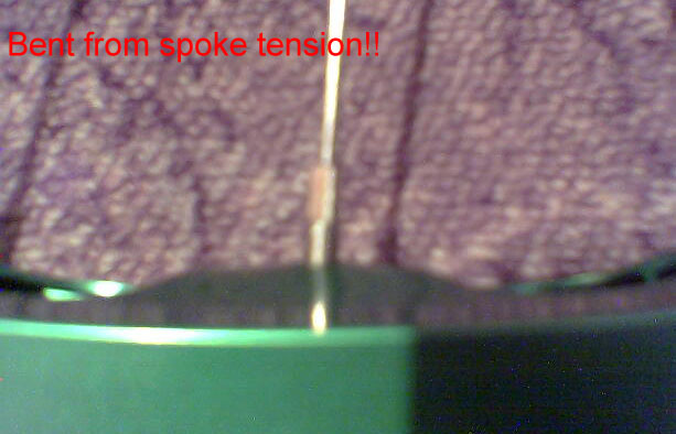

че-то я не втыкнул - как такое может быть?
Непрочитано 16.11.2005, 23:18   # 6
Аватар для mikhel
Регистрация: 05.04.2002
Адрес: Москва ЮЗАО
Сообщений: 962
Байк: э
mikhel вне форума
Сообщение от kOlpaC
видимо, при приземлении спицы вдавили стенку внутрь со стороны, противопроложной препятствию.
вижу такое впервые.

Мля, че это? У меня такой же обод лежит...
Спицы не могли вогнуть внутреннюю стенку так ка они держаться только за нижнюю

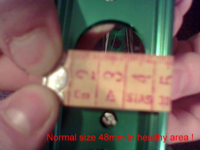

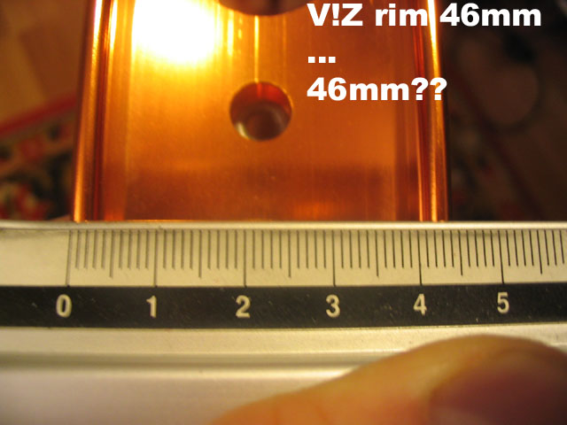

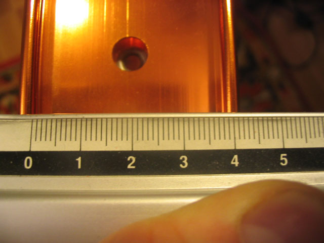

Что-то неясное произошло с ободом =\
Кстати заусенцы у дырок это странно.. У меня все ровненько просверлено.
И прикладываю пару фоток насчет ширины ободов. Не только Эхо "врут". Кстати я померил этой же линейкой обод Эхо - ровно 48мм.
З.Ы. И разьве ширина обода меряется не абсолютная??

Блин не пойму нифига, это чё получается,что из-за хорошей натяжки спиц,они же своими нипельками так погнули внешние стенки обода,если да ,то я разочарован в новых ободах эко

Ну если по физике: спицы сгибают внешнюю стенку. она сдвигает торм. поверхности. это уменьшение расстояние обуславливает выгиб внешней стенки. но это теоретически. не знаю, как это у них там слкчилось. Чел вроде говорит, что вообще никакого экстрима не было..
Вопрос:
Где у обода объявленные стенки в 4 мм?
Непрочитано 16.11.2005, 23:34   # 15

Возможные причины - Говно материал.
Слишком большие дыры.
а скорее всего - всё сразу. при обычных нагрузках возможно
не хватило жесткости и прочности вот обод и промялся.
Эховцы хотели сделать обода легче чем Трай Олл при той же
ширине. И просчитались в прочности.
Думал что Трай Олл говно обода, но нет, ЭХО опередили их.
Непрочитано 16.11.2005, 23:36   # 17
Аватар для mikhel
Адрес: Москва ЮЗАО
Сообщений: 962
Байк: э
mikhel вне форума
Браз, на второй фотке у тя "0" сдвинут
Непрочитано 16.11.2005, 23:37   # 18
Стильный)
Аватар для Troy [Mr.Morda]
Регистрация: 06.10.2002
Сообщений: 957
Troy [Mr.Morda] вне форума
Сообщение от mikka
Он наверное замерил расстояние между внутр. стенками
Непрочитано 16.11.2005, 23:38   # 19

пофиг за что они держатся напряг пошел снизу и сверху сложился
