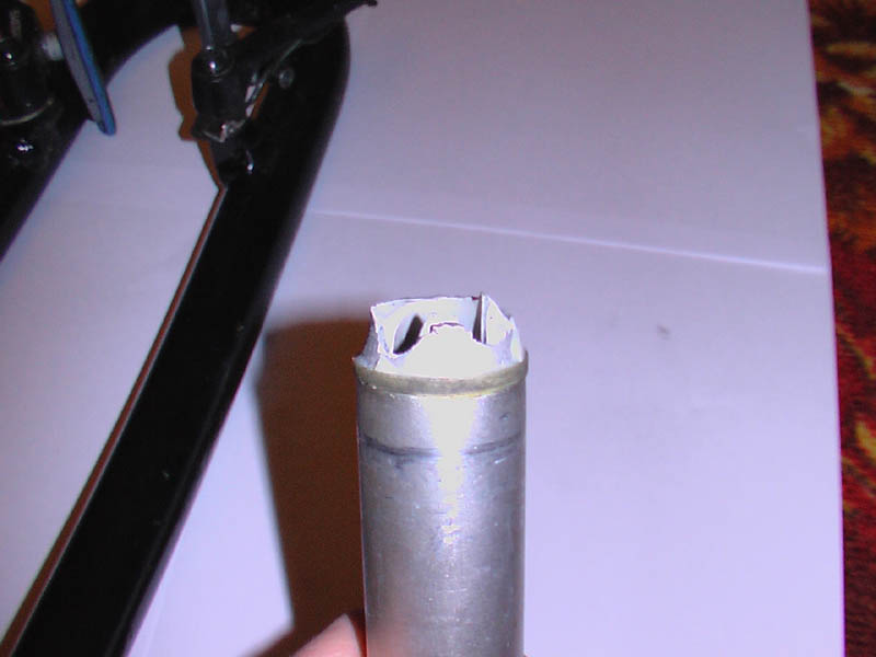

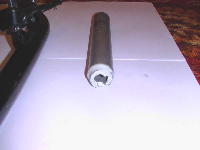

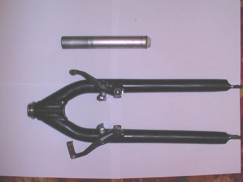

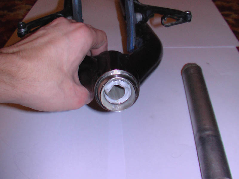

Покатал сегодня....
Вышел, учил через морду прыгать...
чёт думаю потрескивает. смотрю, вроде вибраки трещат...отходят и чуток трещат...
Катаю дальше, сил уже нет, дай, думаю, последний раз за сегодня тач сделаю...Сделал, 80 см(я новичок)...
НО, стоят мои ноги на высоте, между ног- рама, а в руках руль... Я долго смеялся, собственно фотки прилагаются...
Лишний раз убедился, что ATOM вилы - полное Г!!! Прокатал на ней 4 раза!!!
Вот теперь вопрос: что лучше взять: КОТ, Урагановскую, или титанку, либо Monty... желательно чтоб крепы под вибраки были...
Смотрите...
Да, сплав в месте крепления штока и ног- ВАЩЕ ПИПЕЦ!!!! Там ещё пластик есть!!!! А сам материал- порошковый какой-то...

Да эти вилки всегда в этом месте ломаются... мы с другом одну починили. просверлили дырку сквозную и соединили обе части болтом... после этого вилка еще месяц служила. но в твоем случае наверное не получится

Да...Эта вилка точно всегда в этом месте ломается. Не одну такую в этом месте видел

Kastet: это та , кторая 430 с гнутыми... я не знаю как ты на ней год прокатал, но я - реально, на 4 раз её ухандохал... жаль конечно, но слава богу хоть не убрался...

Ну эти вилки все тут ломаются , если это аьтомская , у друга так же сломалась

Ну и что что кто-то сломал ???
Нам с Ваней тоже свои теперь можно выкидовать чтоли ??
Катать надо мягче. Тогда и компоненты прослужат долго.
А если жестко катаете - берите всё хромолевое.

все потомо что люминивые вилки с люминивым штоком - это слив! Я за титан (та что с двойным штоком) или хороший хромоль!
эту я тоже угрохал шустро.
