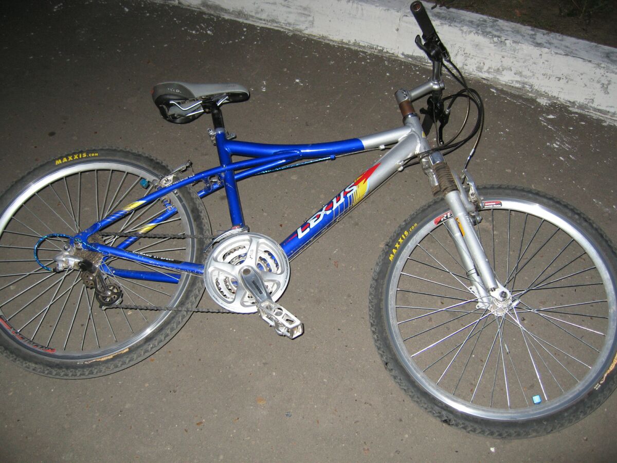

Комплектация:
Вилка дешевая рст
манетки аливио
торм ручки диор
задний тормоз диор
руль,вынос,передний тормоз не знаю
покрышки Maxxis wormdrive 1,9
обода remerx
рама алю 6061
педали jenerix
Напишите кто че думает и чтобы вы изменили.

если хочешь учится азам триала на таком то
1. Достань седло с подседельником, открути подседельник от седла и примотай седло изолентой к верхней трубе рамы чтобы подседельную трубу рамы седло прикрывало. Иначе седло очень высоко - неудобно учить трюки.
2. Убери поставочные кольца из-под выноса, опусти вынос. Кольца можешь поставить либо сверху выноса, либо отпилить лишний кусок рулевой трубы у вилки.
3. Поверни руль в правильное положение - когда смотришь сбоку велосипеда, у руля не должно быть изгиба назад, постарайся повернуть руль так чтобы изгиб был весь вверх направлен руля. Т.е. если смотреть сбоку на велик как на фотографии - поверни руль по часовой стрелке градусов на 20. Это поможет запястьям. И продергивать велосипед тоже проще станет.
4. Нагудронь задний обод, только несильно. (По фотке не ясно, есть гудрон или нет на ободе). Это сделает задний тормоз намного жестче.
5. Убери передний переключатель вообще с манеткой левой, а сзади зафиксируй переключатель на 1 звезде (посчитай на какой. Соотношение передняя звезда / задняя должно быть около 1,2. Посчитай зубья и выбери). Соответственно и сними правую манетку.
Этот шаг не позволит тебе просто кататься на велике, соответственно прогресс пойдет быстрее.
6. Купи любую покрышку 2,3 -2,25 с толстыми стенками. Не знаю влезет ли в раму, но по фотке вроде должна. Тогда на заднем все получаться сразу намного легче будет - толстую покрышку можно накачивать слабее, пятно контакта будет больше с асфальтом, а значит будет лучше баланс.
хотя...ты же писал что стр хочешь покупать ? тогда лучше однозначно купить стр и не возиться с этим...
И удачи тебе !

Если хочешь триалу учится то стоит вел поменять

Я тож на таком учился озам триала!
Сменить потом надо будет,если конечно в серьез будешь заниматься
