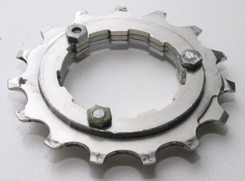

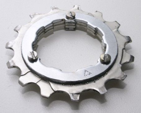

да, зашибись, но омни есть одна единственная звезда на 17 и ее стоимость в 1470 несколько кусаецо ))
надо, чтобы кто-то в россии занялся производством аналогов. или кольца грамотные сделал с винтами..
а пока - вот наш ответ крысе кингу. обе шайбы выточены из звезд - одна из слишком большой, одна из 15 со сломаными зубами. осталось в проставках сделать пазы небольшие, чтобы винты туда вытарчивали
