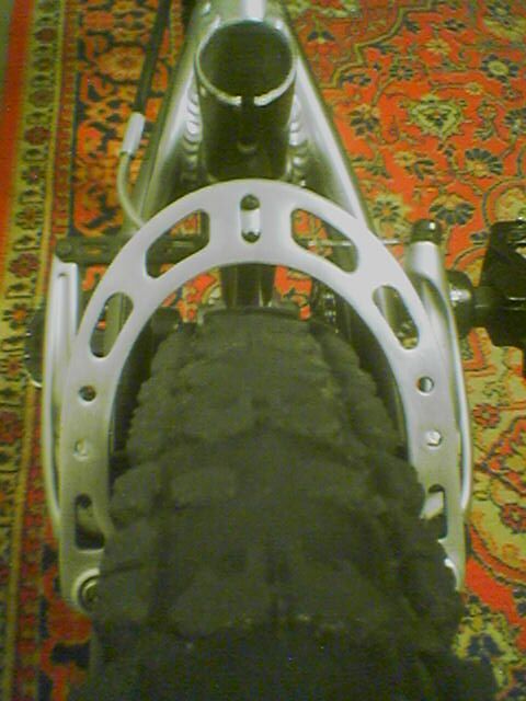

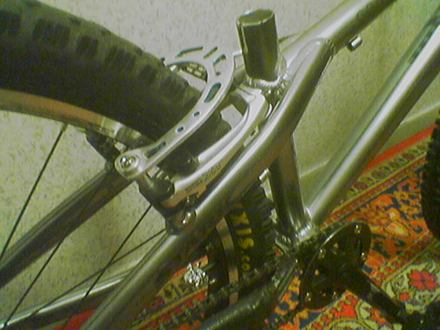

Непрочитано 03.12.2005, 14:25   # 5
Регистрация: 10.08.2004
Сообщений: 40
FraG вне форума
У меня DX32 + XT - всё нормально!

Непрочитано 03.12.2005, 14:37   # 6
Аватар для zzzZZZzzz
Регистрация: 17.05.2005
Адрес: Город герой - Москва!
Сообщений: 746
zzzZZZzzz вне форума
ты не убирал шайбочки-проставки на колодках?ногами не задеваешь вии?
большое спасибо за фоты
Непрочитано 03.12.2005, 19:16   # 7
2FraG: как у меня Только у тебя какой-то ХТ не такой . Он какого года?
Сейчас поставил ДХ32 (стоял ДМ24). Пришлось переставлять шайбочки на колодках. Ногами не задеваю, просто они плохо отжимаются назад.

На фотографии тормоз 2003 года или старше...

Сообщений: 40
FraG вне форума
2 zzzZZZzzz:
Нет, шайбочки не убирал, и ногами не задеваю (хотя казалось, что буду задевать, когда брал DX32)
Единственное, тонкие шайбочки поставил между колодкой и рычагом, толстые - между рычагом и гайкой (иначе - просто не влезут)
2 nAXAH:
Вроде 2005, брал тормоза недавно. Хотя, на них самих года выпуска так и не нашёл (может не там искал ).
Смажь как следует механизмы тормозов, тросик и ручку, и всё будет Ок У меня так же было, после смазки прошло

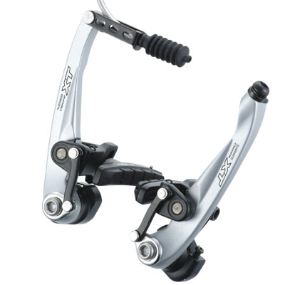

ИМХО с 2004 года тормоза такие:

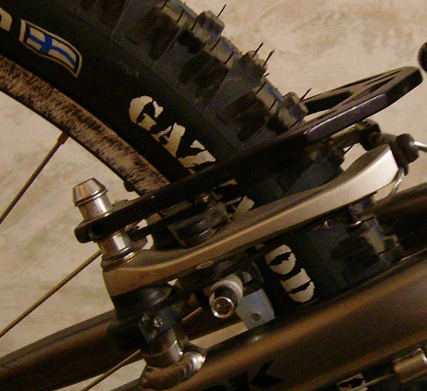

Непрочитано 04.12.2005, 18:43   # 12
2o][ygen: Значит, у меня 2004.. Хотя покупал недавно.
2FraG: Твои мне больше нравятся. Если не ошибаюсь, у тебя рычаги крепятся не на штырьке вибрейка, а вынесены вбок. Поэтому колодки дальше от обода => не пришлось мучаца с шайбами, и отжимаются лучше.
Вот мое:
