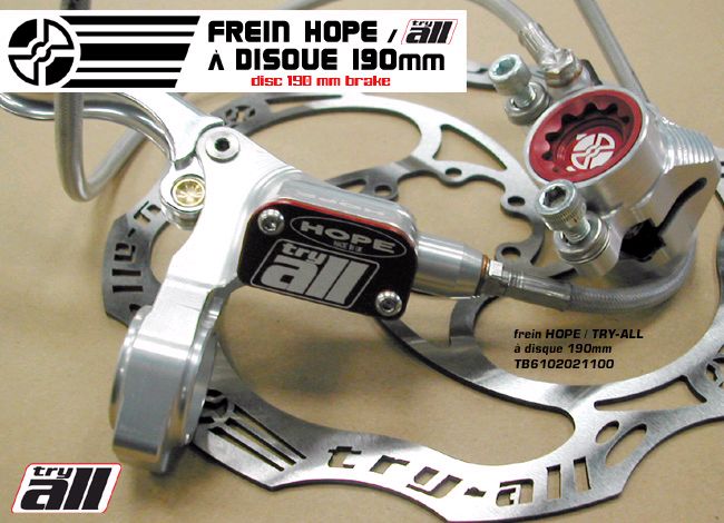

Сообщение от Grisha_T34
Авид-говно!!!! Hope Mono Trial лучший выбор
А как тебе ЭТА Цыпа? по отзывам из Словении. Лучше тормоза нет!
НО я за авид BB7!!!
при таком маленьком роторе сильно блокирует. как привыкнешь будет и модуляция!
