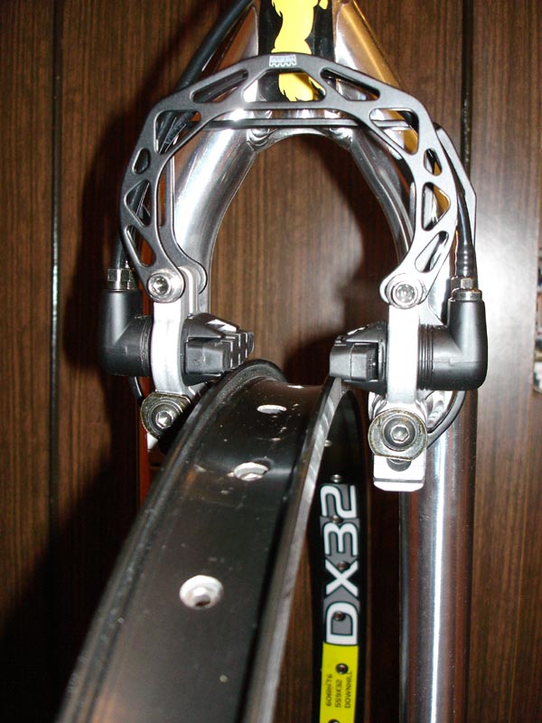

новенькая HS33 не налезает на обод DX32... колотки и сами бачки отодвинуты до упора... Что делать???
З.Ы. на фото она на передней вилке, это временно, будет ставиться на зад сэма, без вилки просто на бустере EVO2 тоже не хочет налезать, он разжимается

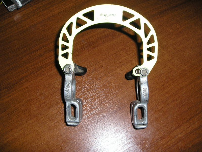

Просто крепы поменяй на те которые с изгибом, кста у меня есть отдам за 300р.

Блин!!! народ, внимательней читайте З.Ы., я на зад купил, а на вилку налепил магу чтобы померить и сфоткать такой отстой... просто вилка жёсткая у меня зимой отдыхает, она новая и ждёт асфальта... а сзади вибрейки теже и расстояние то же

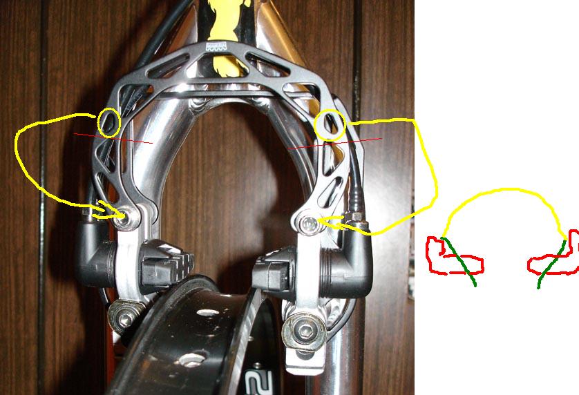

итак
отрезаешь по красной черте, или ниже там где на бустере треугольник(если он низким получится и цеплять будет покрышку),
Обведенные желтым отверстия крепишь на верхние болты крепления, тогда верх получится шире и крепы будут не параллельны вилке\раме или чему там
потом ставишь бочки к ободу под нужным углом чтоб колодка ходила
в итоге получится должно что то вроде изображенного справа.
зел - крепы
красн - бочки
желт - бустер

не пойму что-то, как это будет работать, как он бачки из непараллельных крепов повернёт под правильный угол, они же в этой плоскости не будут двигаться

еслиб они не крутились, то на них не было бы пластиковых прокладок, а просто прижимало бы металл на металл, может через что нибудь, и они бы не были в форме обрезаной сферы или как это назвать - хз, там же сделано все именно так, т.е. крутиться бочок может, но то на сколько он будет вражаться эт другое дело, там все это будет не сильно повернуто, поэтому норм. у меня так стояло, зазор между пивотами был 80мм обод дх32, рама хс300

вот

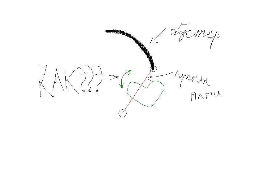

ну иииииииии я может уже просто выпил, но как бачки будут вращаться по зелёной стрелочке??????????
