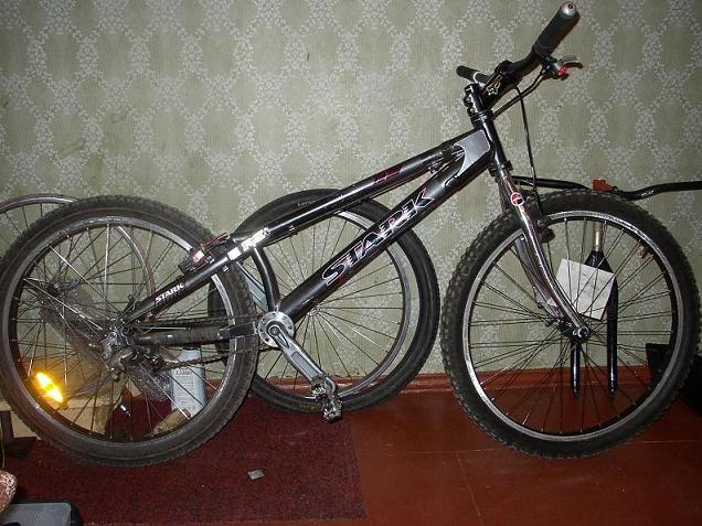

По умолчанию Мой ТТ'04 Там одна деталь Монти! =))
Никогда не выкладывал тут фотки своих байков, но чего-то все выкладывают ТТ, вот и я тоже подумал показать свою радость
Рама Stark TT'04 (правое нижнее перо скоро отвалится - фреза треснула)
Вилка Uragan с гнутыми ногами и алюминиевым штоком (планирую поменять на что-нибудь пониже)
Рулевая колонка FUNN
Вынос от Heretic
Руль Pazzaz
Грипсы Lizard Skins Moab
Каретка Shimano UN-25 127,5mm (хлам, люфтит зараза)
Шатуны Acor под фривил, квадрат (еще больший хлам, им с фривилом и роком нужна каретка с валом около 132мм, я таких не видел)
Фривил Eno 3 собачки, 18 зубов
Рок "Клуб Титан"
Педали Wellgo Lu-953 (у которых боковины отламываются, а у VP боковин нет
Переднее колесо от Херетика Alex DM-24+TX Quando+Kenda Kinetics or Maxxis Larsen TT 2,0
Заднее колесо Weinmann DH-39+DMR Revolver+Maxxis Mobster 2,5 60a+звезда ECHO на резьбе 15T
Тормоз задний Magura HS-33+колодки Кокс и стандартный бустер+ тройник Монти
Передний тормоз Deore+ ручка XT

вроде нормальный, но выглядит как-то убого

Мда, пожалуй, ты прав. В реале он вроде посимпотишнее.

байк хорош
а что там за вилка на заднем плане?

Антохин байк норм! Тока зачем то поставил вынос от херетика... Врооде титановский был лучше.

2 Zer0: вилка на заднем плане Atom Trial Alu, поменял на Урагановскую перед поездкой в Крым, потому что не хотел ее там окончательно доломать. А так она живая осталась, может куда-нибудь поставлю (все еще надеюсь собрать байк "чтобы ездить")
2 Hobbit: рама с самого начала была моей. Куплена на распродаже в Мае за 170 долл. Просто все выкладывают свои ТТ, ну я решил не отставать.
2 Антон: Вынос поменял, потому что от Херетика покороче, с ним крутки чуть лучше стали. Ну, и вообще, посадка менее растянутая, как-то поприемистее получилось
