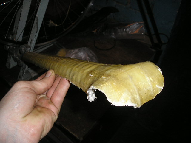

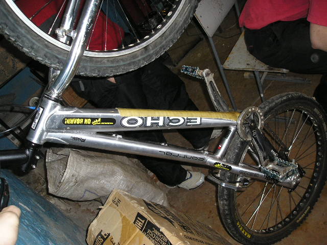

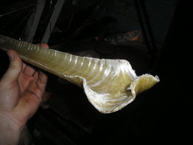

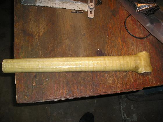

Итак, вот дошли у меня руки наконец то до щиточка на раму!
Решил я променять свой щиток-крыло на клевую стеклотекстолитовую накладочку!
Делается все это очень просто!И очень прочно!Этому щитку можно придать абсолютно любую форму,вплоть до мельчаиших изгибов и особенностей нижней трубы вашей рамы!
И так,приступим.
Расходные материалы:клей эпоксидка(эпоксидная смола+отвердитель)-35руб 150мл.;стеклоткань(она у меня была в наличии,но думаю,она не дорого стоит).
1:находим кусок пакета,целофана ,длинный кусок.Переворачиваем байк вверх колесами.
2:прикладываем этот длинный кусок пакета к нижней трубе,и обматываем вокруг трубы в один слой(оборот),и закрепляем маленькими кусочками скотча,для плотного прилегания целофана к раме.Также по желанию можно продлить этот целофан аж до каретки.Это делается для того ,чтобы не испачкать трубу в клее,и чтобы клей не прилип к раме.И конечно же для того,штоб щиток не приклеелся к раме и был съемным.
3:Теперь основной процесс работы.Вырезаем из стеклоткани нужный кусок длиной 3/4 длины нижней трубы рамы и шириной в нижнюю часть трубы(каждый делает по своему,в зависимости кто каким местом соскакивает с рейлов и т.Д.).Я вырезал такой кусок стеклоткани,што он у меня лег даже на кареточный стакан.Таких кусков нам потребуется 6шт(в зависимости от количества слоев,можно и больше).
4:Теперь надо развести клей.Берем эпоксидную смолу 10 частей и отвердитель 1 часть.Размешиваем в какой-либо емкости. (в принципе в инструкции к клею это все написано).Клей начинает загустевать через 3 часа так что поспешите.
5:Далее берем какую нибудь палочку или длинный гвоздь и начинаем наносить клей на пакет,который находится на раме(он туго должен быть натянут на раме).Клей наносить ровным слоем.
6:Теперь прикладываем один из приготовленных кусков стеклоткани на этот слой клея.Плотно приглаживаем палочкой этот первый слой,пока стеклоткань плотно не приляжет к клею.Эта ткань должна плотно прижаться к форме трубы,чтобы повторить все изгибчики и вмятинки.
7.Далее повторно наносим еще один слой клея поверх первого слоя стеклоткани.Также разглаживаем и наносим его ровным слоем.Далее опять стеклоткань.И так далее,продолжаем делать "бутерброд",незабывая плотно приглаживать все эти слои.
8:Когда последний слой стеклоткани приклеен,наносим поверх него финальный более толстый слой эпоксидки.Только внимательннее,старайтесь не заляпать раму клеем,если уж замазали, то немедленно ацетон в руки,тряпочку и оттираем.
9: и теперь оставляем все это дело сохнуть.Ни в коем случае не снимая все это с рамы.Сохнуть будет сутки.
В принчипе процесс изготовления щитка окончен.
На следующий день когда щиток высохнет,можно его снимать с рамы.Разрезаем пакет с той части трубы ,где нет щитка.После чего все это дело легко снимется с раме,в уже застывшем виде.Теперь отрываем целофан с внутренней стороны щитка.Далее следует обровнять края щитка ножницами,напильником,ножом или на точиле.Все щиток готов!
Теперь штобы приклеить его к раме потребуется клей,но такой,который потом можно будет отодрать от рамы если понадобится.Если в дальнейшем захотите отодрать щиток от рамы ,то он у вас хорошо отойдет,а клей который на раме скатается катушками.
Надеюсь разъяснил все понятно,и основной смысл ясен!
З.Ы. После работы со стеклотканью могут немного колоть руки.
ПОЛЬЗУЙТЕСЬ НА ЗДОРОВЬЕ!!!

Непрочитано 17.02.2006, 10:50   # 2
Аватар для Tryalist
Регистрация: 04.03.2004
Сообщений: 2,449
Байк: Mti - в продаже
Tryalist вне форума
конечно безопасно...не вопрос
но немного не по цвету
в чёрный или в металик покрась у будет норманды

можно не на клей а на двухсторонний скотч к раме клеять.
Непрочитано 17.02.2006, 11:50   # 5
Аватар для Андрюшок
Адрес: Тамбов
Сообщений: 1,510
Андрюшок вне форума
Впринципе 2х сторонний скотч это тоже вариант,тока где такой надыбать-я хз.

маленькое добавление
строительная стеклоткань (а она почти вся строительная) пропитана парафином. поэтому перед работой с эпоксидкой такую стеклоткань рекомендуется "отжигать". кто-то делает это над газовой плитой, кто-то обливает бензином и поджигает - кому как нравится. в результате получается намного прочнее.
а двухсторонний скотч продают в строительных - им линолеум приклеивают к полу.

Да да ,именно такой скотч я ща купил ,приклеил на него снова щиток и держится намертво.А по поводу стеклоткани,то у меня была та,которая без парафина и обжигать ее не пришлось.

Я думаю ,што рукав не особо будет.Ему наверное трудно будет пропитаться клеем до конца изза плотности и толщины.Тем более как он пропитается,если через него даж вода не просачивается.Так как он толще ,то придется накладывать меньше слоев->щиток будет менее жестким.Так што стеклоткань по моему самый подходящий вариант.Так как она пропитывается полностью и можно наложить много слоев.
