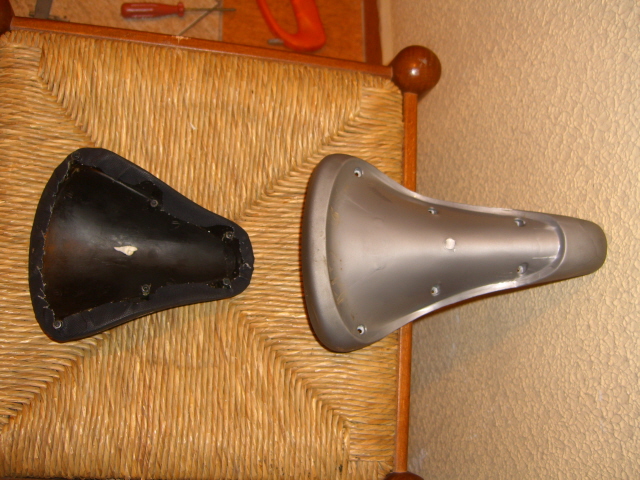

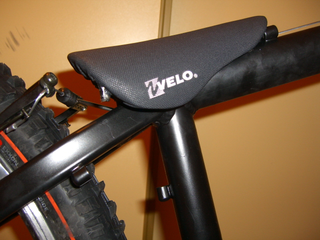

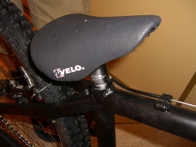

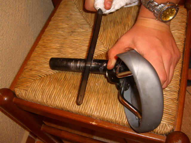

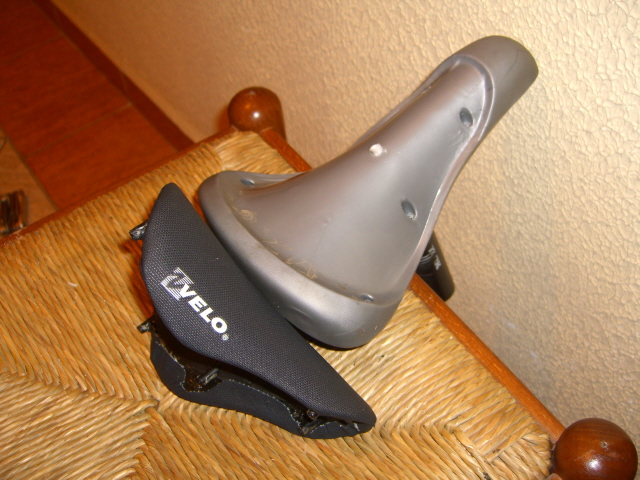

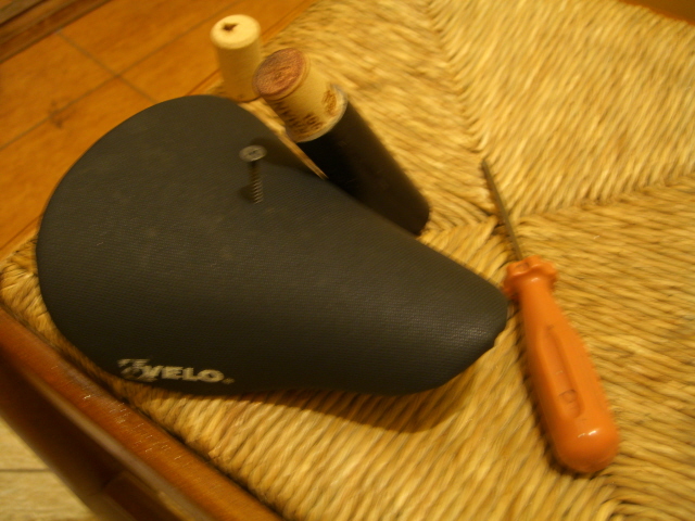

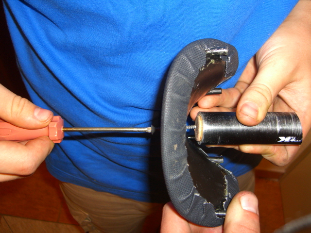

-Это чудо инженерной мысли призвано беречь ачко начинающего триалиста, ибо же даже спиленная подсидельная труба самопального
псевдотриального аппарата может таить в себе массу всякого нехорошего аццкава зла!
Кто та конечно может выйти из этой проблемы привязав к жопе падушку... :idea:
к делу
Наш способ состоит из 4 частей.
1. Покупаем сидушку - подобную данной.
2. Снимаем с пластиковой основы мягкую часть.
3. Соединяем ее с подсидельным штырем, (предварительно укороченным, если того требует длина подсидельной трубы)
4. И, наконец, крепим конструкцию на байк.
- Данный способ не исключает собственных решений ввиду различия рам и подобных сидушек.
Верхний регистр нельзя использовать в название темы. Master.

сделай сам....

Люмус. -Вроде все готова.
Браво нашим волосатым ладошкам.
ура!
ура!
ура!

инженеры!
metalglow
ты не из сокольников случаем?
забыл сказать:

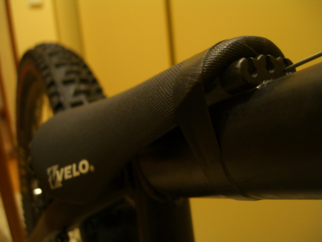

вместо того чтобы крепить сидушку изолентой,можно просто воспользоваться нажлачкой,т.е. обвернуть ею посидельник и вставить штырь-у мя так сделано,держит вполне неплохо!
Непрочитано 26.01.2006, 02:36   # 6
Аватар для metalglow
Регистрация: 08.11.2005
Адрес: Москва, м. Речной вокзал
Сообщений: 56
Отправить сообщение для metalglow с помощью ICQ
metalglow вне форума
Нет, не из сокольникафф)
Насчет крепления - отличная идея)
-мы не додумались, т.к. у нас штырь и так крепко в трубе сидит
а изолентой нада крепить чтобы сама мякушка не слетела, ибо она непосредственно тока одним саморезом к штырю прикручена и выходит , что передняя часть люфтит
паэтому все прально. наше КБ ошибок не допускает!

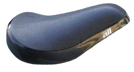

Lefix
не только, есть и ЕСНО и tryALL
тоже не дорогие

хотел спрсить: а для таких сидушек нужны специальные подседельники?
