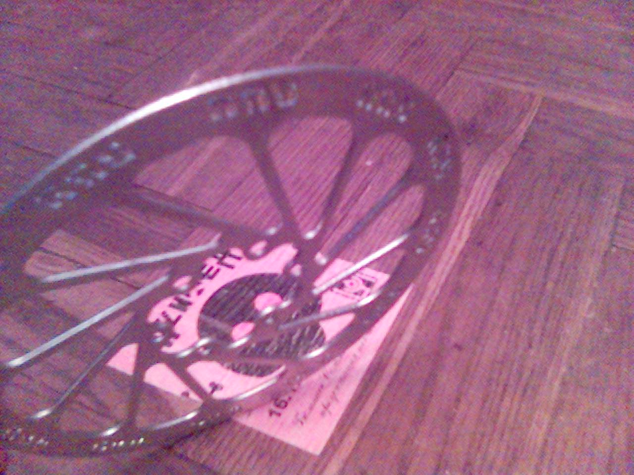

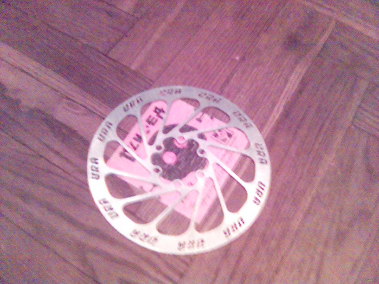

Вот сделал сам диск тормозной 160 но он еще находится на стадии модернизации :

красивый.. но он же алюминевы?....

лазером резал чтоли?

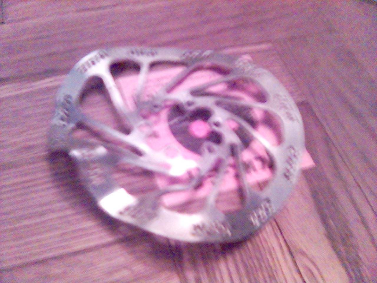

да алю в теме написано.но есть одно маленькое но он очень очень мягкий и следовательно:

но это все поправимо

Юрас, молодца красиво. Просто куданибудь повесить можно с надписью именной... Мы с Лехой уже думали по поводу создания дисков тормозных где-то полгода назад, но чета на стадии разработке все и застопорилось.
Непрочитано 14.02.2006, 01:35   # 8
Кстати видно что прототипом послужил диск с авида джуси 7...

лучше лазером нарезать из нержавейки... и дешевле и не сломается... 2.2 мм лист, потом в шлифовку и ништяк будет! главное, чтобы его когда режут, чтоб не перекалили, а то он изогнется весь и будет "хлопун"... вот... у меня друг нарезал диски 8" на 4 раздваивающихся спицах- красатуля! отшлифовал на магнитном станке- диск- как в магазине...

ты прав но свой дизайн потом щас просто пробные надо материал подобрать.

я из 2 хочу делать вроде достаточно

так вот я тебе и говорю- лист 2.2, его все равно в шлифовку сдашь, там и сточится эти 0.2 мм... за это отвечаю

Красивый был ротор)))))))))))))))))))))))))))))))))))))
Этого стоило ожидать!

я мерил на диске дефтонуса получилась толщина диска 1.75 вот до этого размера и хочу догонять при помощи щлифовки
Непрочитано 14.02.2006, 05:40   # 15
Прально мыслишь слишком жирный будет цеплять калипер. хотя ябы лучше сделал пожирнее. ибо надежней.

Как ты его так испортил? Аж жалко стало

спалав алюминия не тот который нужен.нарежу еще из более твердого алюминия,ну из нержавейки тоже.
