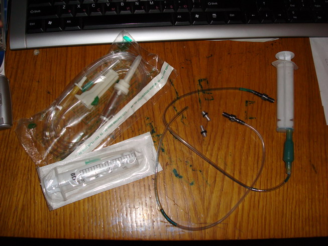

Всю жизнь прокачиваю один и тем же Хэнд Мэйд набором.состоящий из шприца и капельницы))
Что хаггисы,что магуру..
Магу в основном всегда какчал Джонсоном На дня и МАрту прокачал Джонсоном,работает отлично! зимой не мерзнет..

масло можно купить через инет, можно попросить друзей в мск, если есть таковые, что бы купили в соколях или у дилеров и переслали - тем более масла хватает очень надолго - использованное можно отстаивать и прокачивать им снова - набор для прокачки делается за пару червонцев с походом в аптеку...
