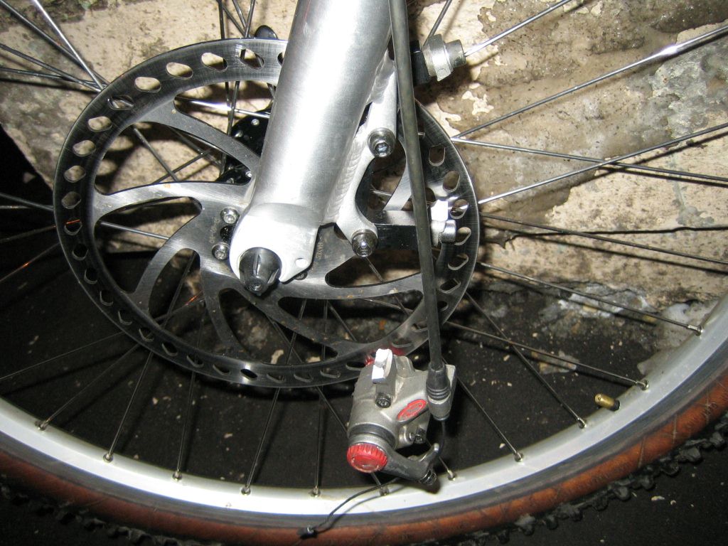

Катал на ВВ7 с 203 ротором.
был оч доволен,но не долго.
как говорили ранее-сломал сам себя.
на данный момент стоит марта-оч доволен.
(не забываем настраивать и прокачивать тормоз,
тобиш сравнивать при общих равных
