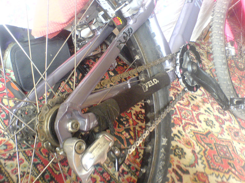

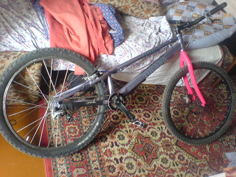

Рама : Magellan Tucana Pro
Заднее колесо: Обод SunRims DitchWitch 32h
Втулка DMR Revolver 10 мм болты
Спицы - DT Champion 2.0
Покрышка - Tioga Blue Dragon 2.3
Фривил : Tensile на 18 зубцов 6 градусов
Переднее колесо :Обод SunRims DitchWitch 32h
Втулка DMR Revolver
Спицы - ATOM Light
Покрышка -Tioga Blue Dragon 2.3
Камеры : Nokian DH
Вилка : Hard 100% CrMo Japan
Рулевая: Neco на промах
Цепь: KMC Kool 710
Шатуны: FSA RPM ISIS 170 мм
Каретка: FSA RPM ISIS
Вынос: 100/5 Atom
Задний тормоз: HS-33 + Monty Pads
Передний тормоз: Avid BB7 185мм
Ручки: Avid SD7
Руль: Titec El Notte 2 710 мм
Спасибо Жене Леонидову за раму! Байк получился очень удобным в плане триала, но со стритом засада - баники и мануалы не тянуться. Но эту проблему я решу заменой выноса.

Непрочитано 07.09.2007, 17:29   # 2
Грамотный
Но вилку сменить (по соображениям веса и цвета)
Цепь укоротить можно..
Не надо менять вынос. Все тянется и на таком, привыкнешь.

Бустер из картона?

вилка не в тему

@Gudron, бустер из старого рокринга, обмотан изолентой, что бы не царапался.
Сумасшедший_гном, на новую или покраску денег тоже нет. Я бомж. Увы.
Евгений (DYNO) Леонидов, прикатываю. Стараюсь не убить.

Хех..прикольна..Эмо вилочка
А так байк..супер..!
тока мне не нра точ-то петух с рамой одно целое...

имхо поменять вилку и будут и баники и серф...просто она оч. тяжелая...вот выдернуть и сложно.

Ruslanmm, ну на сэме я же делал баник и серф. Кстати. Было выяснено, что вилка АЛЮ, просто шток у нее стальной. А байк кстати весит всего 12,5 кг, учитывая всю шлаковую навеску. Один руль чего стоит, у него стенки 3 мм.
BlooDsss, кафнюг, как меня все этим уже достали! Эмо-эмо. Как бы плакать не начать.
EveriyS, если сломаю(тьфу-тьфу-тьфу), то подточю, что бы ровно было и сделаю натяжек из двух спиц и ролика, выглядит ужасно, но отлично работает и практически ничего не весит.
