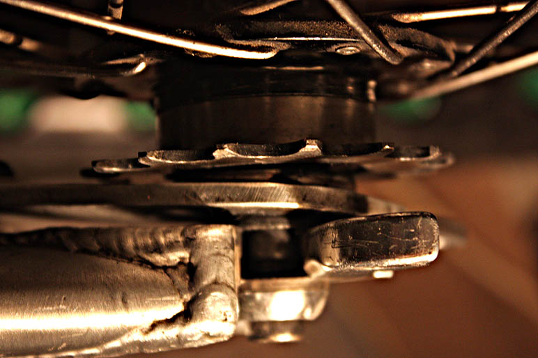

Вообщем купил новую цепь. Поставил, прокатился-скачет пипец как. Посмотрел на звезду а у нее наклеп и зубцы мягко говоря не в лучшем состоянии, взял напильник наклеп убрал-все равно скачет хотя и меньше. Натяг цепи отличный, чейнлайн относительно ровный. Так как на новую звезду пока денег нет какие есть варианты починки?

Цепь точно по звезде скачет? Давай фотку зубьев звезды что ли.
Какая втулка у тебя? На дисковые есть дешманский вариант установки звезды.

Втулка DMR revolver. вот фото:

Можно аккуратно круглым напильником звезду как на картинке подточить по красную линию.
DMR это хорошо. Если есть старая кассета, то можно взять из нее звезду нужного размера, прикрутить к крепам диска и перевернуть колесо. На некоторых звездах облегчающие отверстия прям сразу подходят без доработок.

Думал о "методе напильника", а звезду к крепам диска прикрутить не удастся-они убиты сайдами.

в общем у меня так на моде раньше скакало, чтобы перестало я просто взял и зубцы звезды болгаркой на милиметр каждый примерно укоротил, получалось что зубцы слишком длинные и к тому же они притерлись как то нетак к старой цепи, в общем напильником или болгаркой это все решаеться, а если сделать как эгблоб предлагает то будет скакать еще больше, ведь она просто застревает между зубьями и если сделать дырки больше то и застревать будет еще больше.....

окей. все решилось- взял и подровнял зубья-теперь не скачет. всем спасибо!
