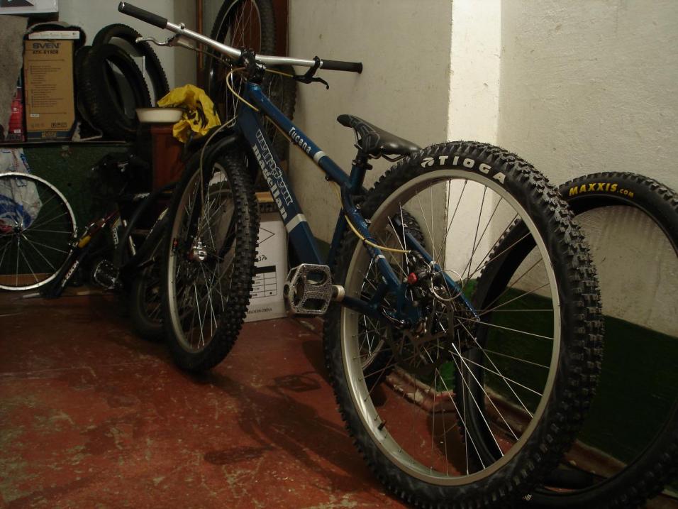

Я считаю, что с такими как у тебя критериями надо влагалище выбирать (S, m, l) тоже видео немецкие старые посмотришь и начинает казаться что-то... На самом деле всё относительно вот у меня байк стрит-триальный ( у тебя впринципе тоже) Тукана 04 база 1060, перья 385, каретка 0,ааа рост -182. тоже сначала после мода сел - руль низко, близко, а потом на мануал встал, крутку поделал, и понял - очень даже удобно!!! Это впринципе триальная геометрия 03-05 годов. не согласен с Растаяк-ом. на камушках по - олдскулу можно нормальные результаты показывать. Эти байки больше чтобы ехать и прыгать, а не просто прыгать, т.е. сайдхоп и пробив на заднее и морду с пробива на них тяжелее делать, а банни, крутку, вращения банни на переднее на них проще делать. Хотя я сам видел как на таких рамах прыгали сайды явно выше метра! а ещё раньше я катал на раме с гео 1020 - 400 - "-1" и ничё на 2-х колёсах это настолько стабильный аппарат, что после него кажеться на высоких каретка, что ты равновесие совсем не умеешь держать! Поставь Вынос 130*15 и руль вперёд наклони, будет потриальней стойка!

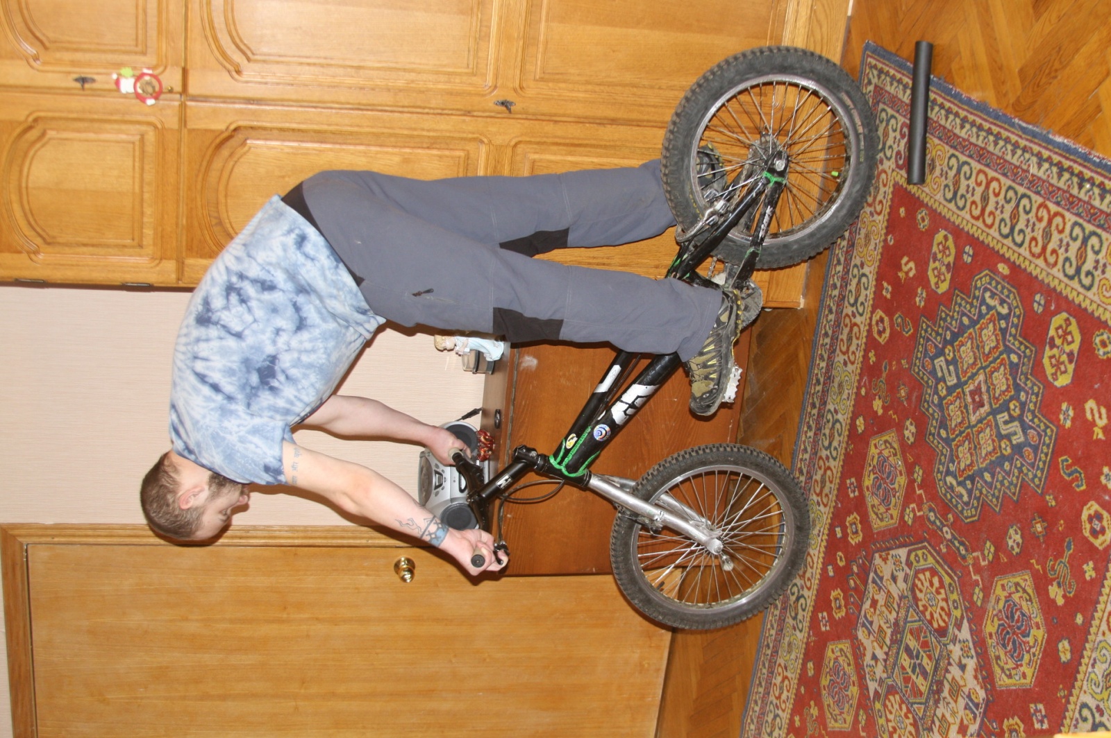

...купил недавно мод, это первый триальный байк, еще имею подвес, на котором до сего дня и катал, неудобно, как-то коротковато, чрезмерно, может вынос подлиньше и повыше? или это мои загоны и надо дрючить? понимаю, что человек привыкает ко всему, но мало любителей носить обувь на пару размеров меньше, кроме скалолазов ;-)... что скажете?

Сообщение от 700 Посмотреть сообщение
я не МОД но мне кажется поставь руль райзер с высоким подёмом
что скажете?
попробуй руль райзер и несколько вариантов выносов, если есть такая возможность. главное в общем-то не в длине байка. и привыкай сразу с прямой спиной на байке находиться, плечи разверни.

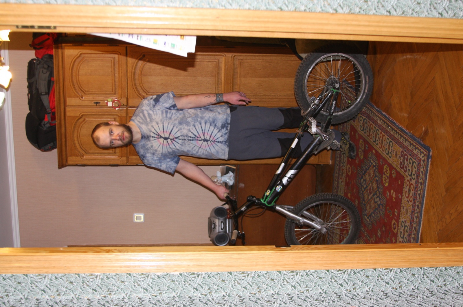

точно такая была проблема!
подобрать вел под себя трудно и дорого..., но вполне возможно
для начала советую взять руль рэйз! это даст прибавку в длинне, будет немного лучше.
также можно взять вынос подлиннее
если у тебя руки на уровне паха и рост такой, то надо удлинять полюбе
вот фото неправильной стойки, если у тебя аналогичная проблема, то бери вынос и руль
