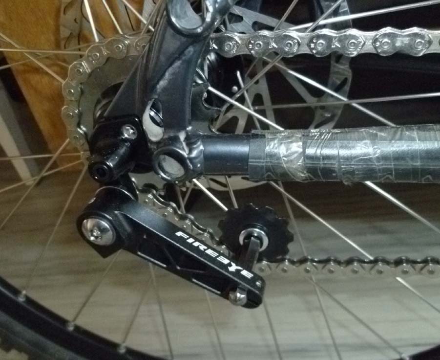

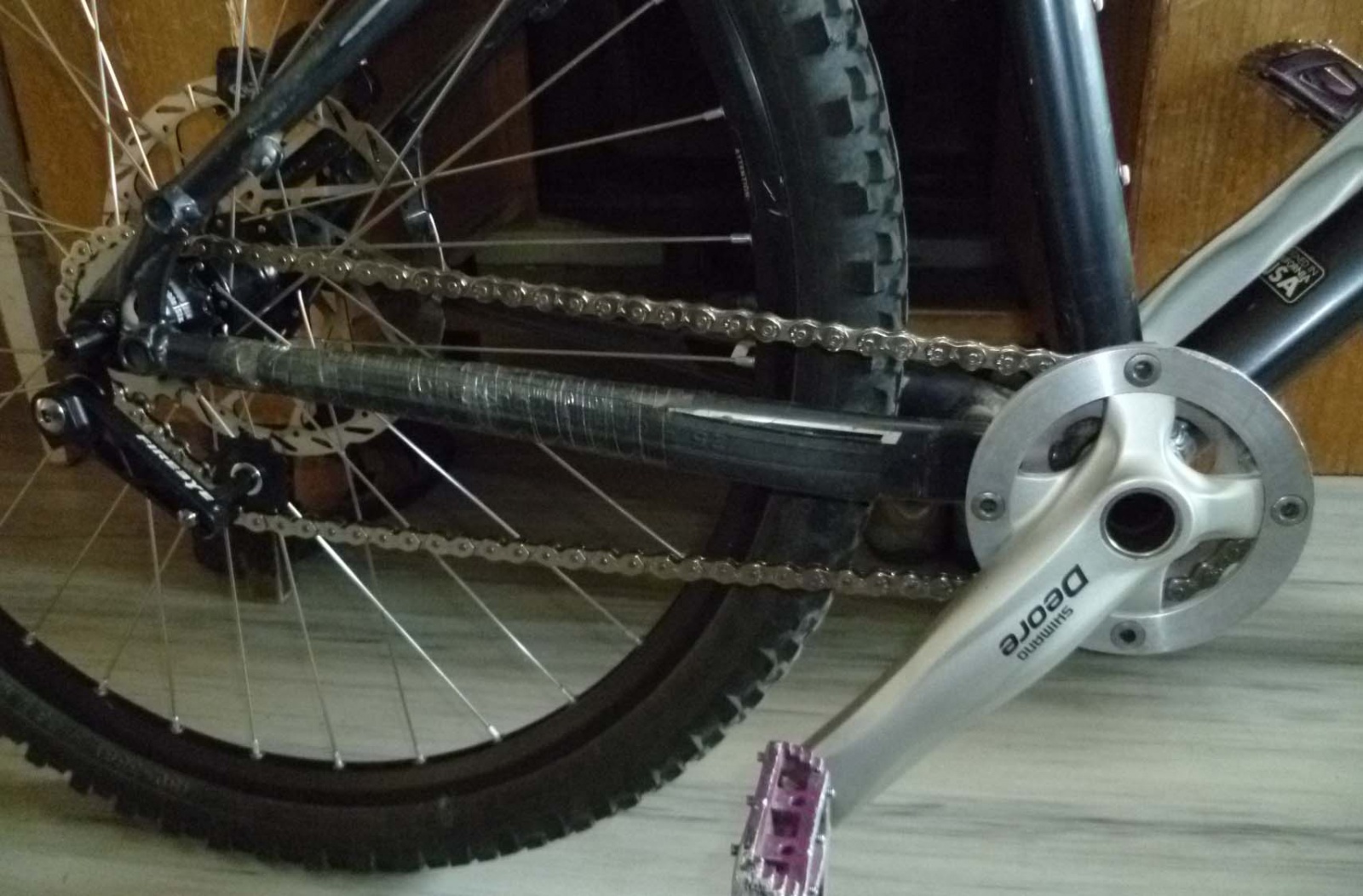

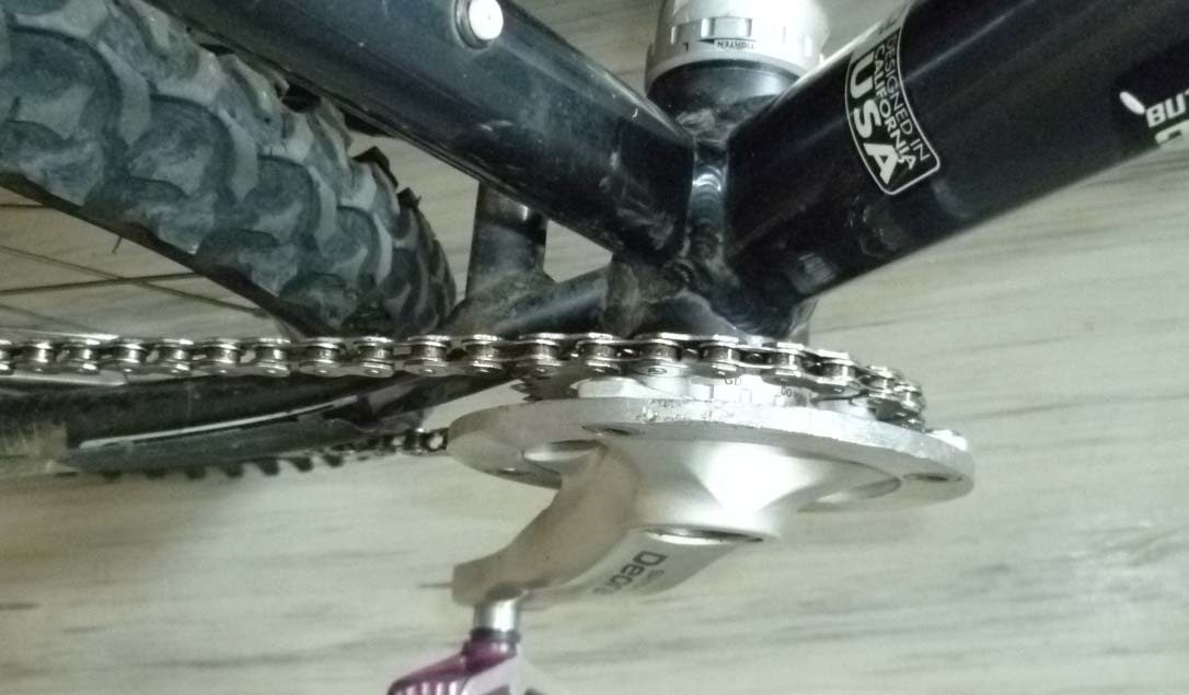

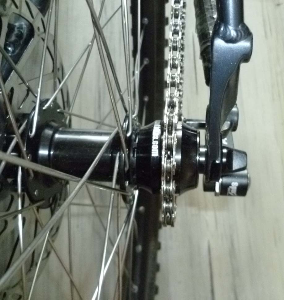

собрал синглспид .вертикальные дропауты.натяжитель на петухе.шлицевая звезда сзади на 19 зубов.спереди система диор (только малая звезда).цепь толстая кмс(не помню какая точно)
при попытке проехать на заднем колесе при резком давлении на педаль чувствуется проскок цепи на одно звено.спереди или сзади не могу понять.отчего это происходит?

цепь слишком длинная. укороти ее.
попробуй приделать к натягу дополнительную пружину для мощности.
натяг с одним роликом - это плохо.
если соотношение звезд четное - то скакать скорее всего будет полюбому.
Непрочитано 13.07.2011, 13:57   # 3
цепь недостаточно охватывает звезду по окружности.
была точно такая же тема с 1-роликовым натягом. кики - нормально, а вот если вкручивать - проскакивала.
Варианта 2 - либо укоротить цепь, либо поставить 2х роликовый натяг, он цепь больше заводит вокруг звезды, больше зубов в зацепе - нет проскока. Я именно так и сделал, поставил 2х роликовый, проблема пропала.

Проскок на задней звезде, это понятно. Двухроликовый решит проблему.
НО. Мне кажется, или на фото видно, что цепь как-то плохо лежит на задней звезде? Как будто не полностью прилегает.
У меня примерно такой же охват и ничего не скачет с пух-натягом.

У меня скакала цепь при слабом натяжении как-то. Так и не удалось в кач-ве натяга юзать спицу. Поставил натяжок на ось с пружиной(тянет средне, совсем не с огромным усилием) проблема исчезла.

Вот я сейчас не нашел, но я точно видел в каком-то универском учебнике, что в передаче усилия участвуют последние, кажется 6 звеньев цепи. Охвата звезды здесь за глаза! Люди и не на таком катают.
Проверь, все ли соединения на цепи легко гнутся, не заедает ли цепь где-то на звезде. Рама - это не та ли на которой оторвано перо и приклеено на изоленту?
Еще проведи такой эксперимерт. Попроси кого-нибудь нажать задний тормоз и наступить на педаль, чтобы натянуть цепь. При этом подвигай пальцами звенья, находящиеся на звезде с той стороны, где цепь натянута. Первые 4-5 звеньев должны быть зафиксированы очень хорошо, если они болтаются, то цепь не подходит к звезде по степени износа.
Может быть пружина в натяжителе слишком мягкая, либо ты его слишком туго затянул на петухе, и он не натягивает (на некоторых так бывает).
Укороти цепь, кажется, можно еще снять пару звеньев.

после смены цепи, та же проблема была. Решилась сменой пружины на более мощную (все это касается пух-натяга), а петуховый однороликовый нормально работает, только когда почти параллелен линии пера.
Для эксперемента я бы попробовал подложить нечто упругое между пером и натягом, например, свернутую старую камеру, чтобы максимально натянуть цепь, и пробовать крутку

регулировочный винт натяжителя почти не добавляет силы натяжения.в любом его положении натяжитель двигается мизинцем.закрутил его до предела.цепь сократить не удалось.не хватает ползвена.в том месте где склепывал(делал пометку маркером) действительно звено двигалось с трудом .сейчас еще раз проверю.если будет проскакивать,на кой хрен такие натяжители вообще продают.брал его на чейне.
