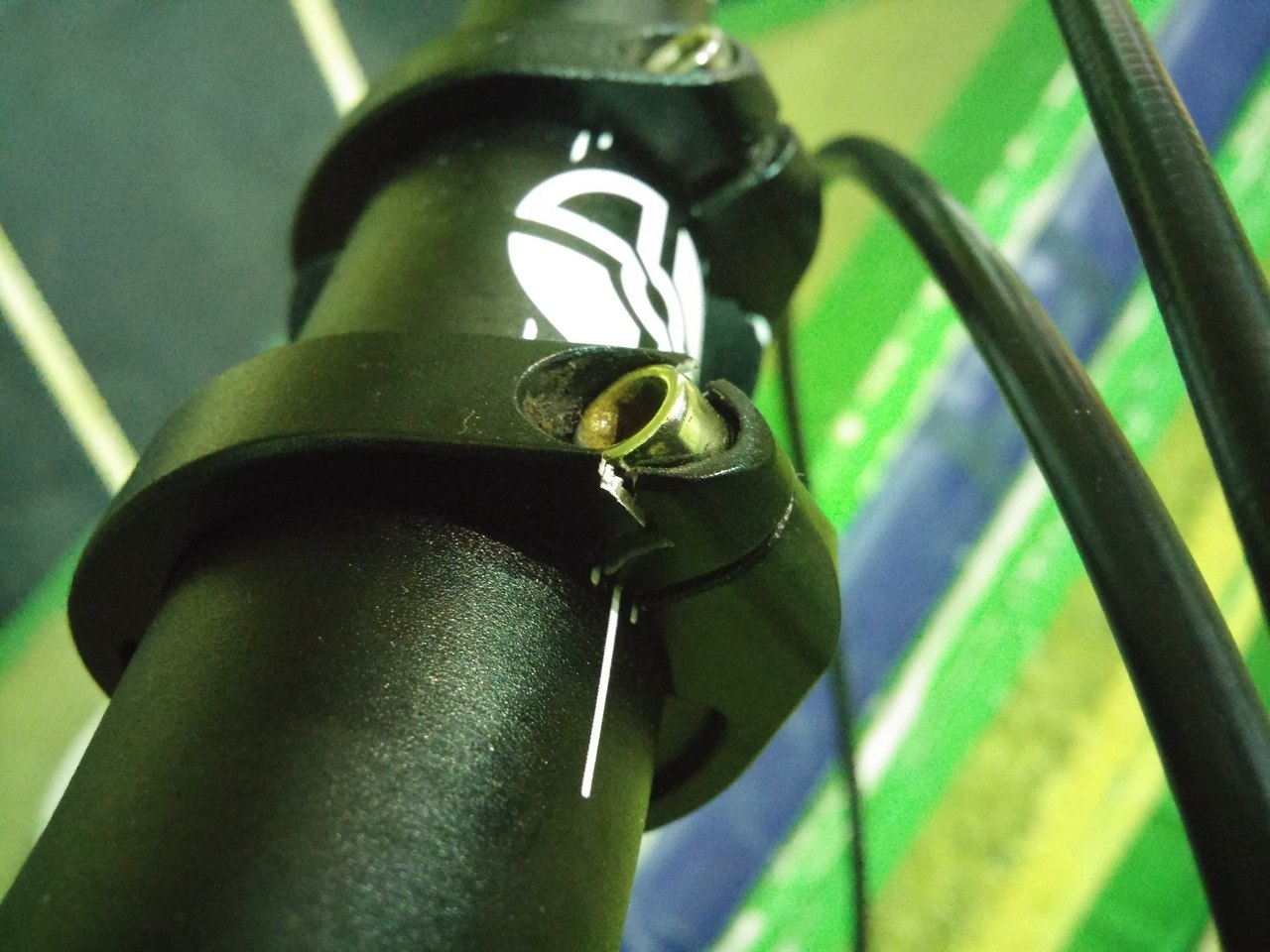

Может ломал кто вынос? Нужно колечко, которое зажимает руль.

Это получается довольно легко, на кольцах указан предельный момент затяжки, от руки эти 8нм угадать очень сложно

Не думал из акрила выфрезеровать?))

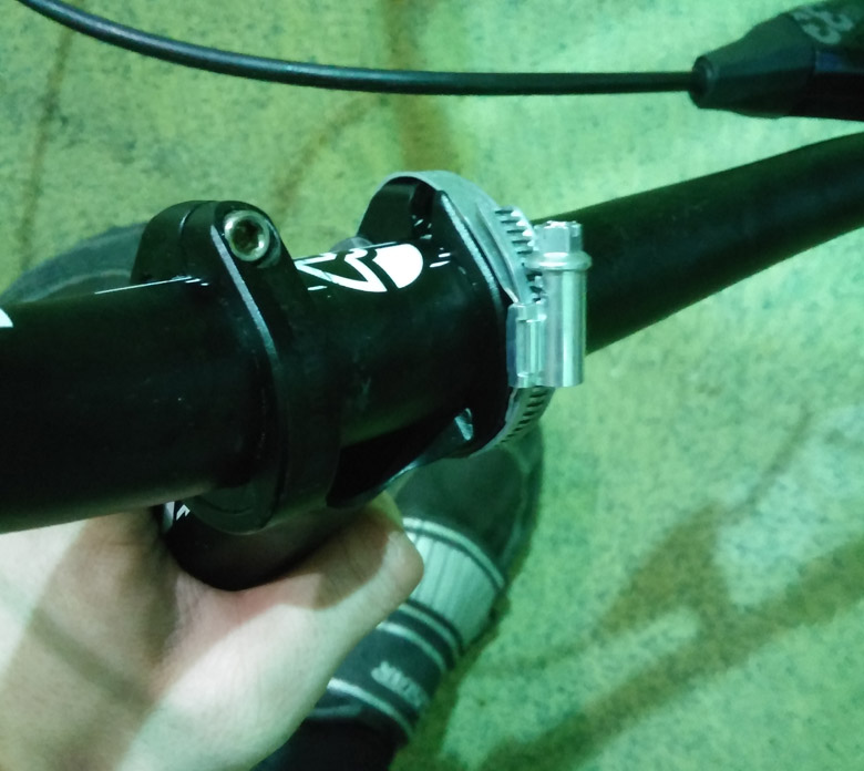

Починил, работает

шишкой вниз надо было прикручивать, иначе может причинить боль)

Очень опасное решение. Это простой хомут для крепления и фиксации шлангов и патрубков ОН ДАЖЕ НЕ СИЛОВОЙ! Сразу вспомнил рубрику применения предметов по не назначению например "смерть от болгарки"... Побереги себя, здоровье этой экономии не стоит

При дропах и гепах на эти крепежи практически нет нагрузки, так как руль упирается в корпус выноса. Только при мордах нагрузка идёт "на отрыв", да редко когда больше веса райдера. В итоге на одно колечко (или на один хомут) нагрузка будет не более (вес райдера) * 1.5 / 2 ~ 50кг в моем случае.
Силовой хомут вообще намного прочнее штатных колечек, но он слишком широкий.
Однако же согласен, что это стрёмно, никому не рекомендую повторять. Две покатушки оно выдержало (вместо этого сломалась вилка, лол), теперь вынос будет заменён.

А как вилка сломалась?

была такая тема:
и катал ооочень долго так
эт к тому, что хомуты норм!
