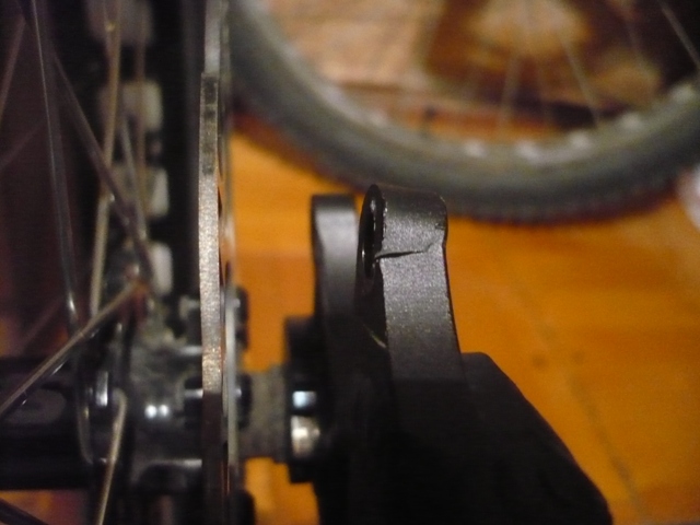

Приветствую!
Как-то в последнее время диск стал тереть ротор. И калипер поправлял, и колесо выставлял (думал, что оно в дропах смещается), а вот оно что:

Очень странно. Выходит нагрузка не равномерно распределялась, может рама криво сварена?

Просто стандарт IS- кусок говна, у меня на гу тоже лопнуло ухо, именно поэтому на всех нормальных рамах идёт постмаунт, причём приваренный сразу к обоим перьям- хэштэгг, бриз, клин и т.д.

До ПМ все катались на Ис и все было супер, а теперь говно,ахахах
Да сварено всё, вроде бы, ровно. Так-то это уже третья трещина - первая была на нижнем правом пере (заварил), а вторая на пластинке-перемычке между задними перьями слева.

У Born хоть одна годная железка была за все время?
На этой раме катаю уже три сезона, а, так как техника у меня оставляет желать лучшего, то считаю этот срок неплохим показателем для довольно лёгкой рамы. Посмотрим сколько она ещё проживёт с ободным тормозом.
Так ведь по твоим словам она вся в трещинах
Хотя и срок Относительно неплохой.

впервые в жизни вижу поломку на таком месте ! Может удар был?

Сообщение от OmskRider Посмотреть сообщение
Нет, этой стороной вообще никогда не ударялся - просто ухо взяло и молча лопнуло
На самом деле не редкость.

при сварке перегрели просто...брак, короче говоря) или тормоз не затянут был...или привидение прилетело и сломало)))) у меня на одном байке так рок лопнул, - откатал, приехал домой, поставил (все было цело) с утра смотрю - он весь в паутинку растрескался, при касании высыпался в руку))) и так случается ))), рок FSA кому интересно

Во как бывает.))) У меня тоже как то рама лопнула. С чего бы, так я и не понял.
