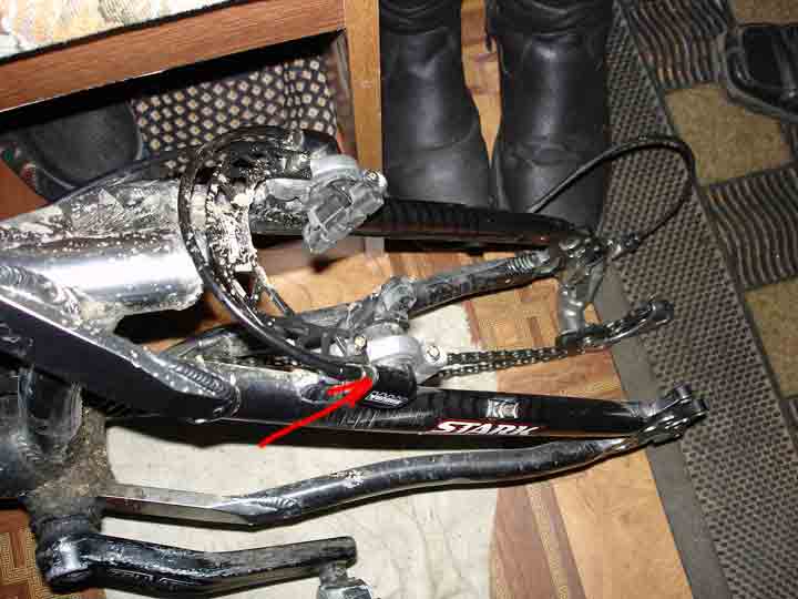

Проблема вот вчем:
Не сочтите меня полным ломаком, но проблемы с гидравликой впервые. У меня она потекла, сперва не понял, думал что крепление, но потом увидев масло, дошло.на фотке я указал стрелкой откуда шло масло.Для меня можно сказать целая трагедия, вообще шок.И это первые покатушки после зимы :( Я догадываюсь что надо прокачать, темы перечитал, но что если опять будет сочится, что делать?вопрос это очень мучиет! Объясните что к чему. Только не писать поиск рулит, убей себя, и т.д. плиз. Помогите!!!!!HELP

я так понял у тебя прям из-под болтика масло течет?

убей себя)
но сначала сгоняй в мастерскую и скажи чтоб тебе перепрессовали оливку....
этож не цилиндр потёк , не плачь!

В этом месте оливками и не пахнет...
А подкручивать пробовал?
Гидролиния целая в этом месте?
Там просто штуцер ,а на него туго насаживается г/л.
Либо в резьбе течет либо в месте где г/л насаживается

Сообщение от Sashexlebov
Харошие Сапожкии
сьездий в ураган и скажи чтобы перемыкумежду бочками поменяли она течёт а не из между резьбой на 80% у меня такое было )) это из-за того что нагой задевал гл.
ps:Тапочки слева отпад !!!
ps2:можно конечно поменять и олифку, нно от этого теч не перестанет, а может и в ручке начать

to cocktail прям из под него
to Moorick мне в москву надо съездить, ураган там же?
to R.A.Z.D.O.L.B :lol:
Мне прокачивать полюбому надо что б воостановить давление?Я немного попытался подкрутить, вроде как не стало дальше вытекать.Ну или уже все вытекло.Кот нибудь знаю гдев питере могут помочь сделать....?
