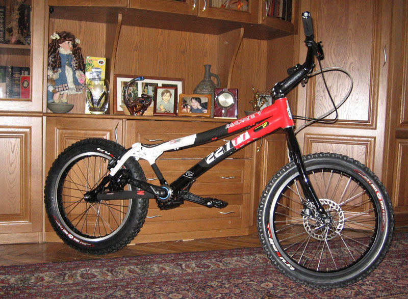

Ну вот это свершилось, я собрал свой гламурный мод :twisted !!!!!!!!!
Косить под монти не хотел,просто цвет понравился да и наклейки с детальками пришли.Так же хотелось выразить благодарность всем кто помогал собирать это чудо:
Андрюхе (-=xxx=-) за фрейм кит и колеса,Лене(Lenin) и Артему(Arrt) а офигенную сборку и прокачку маги Вовану(ПУШОКЪ) за фривил и передний дискач,Михаилу(который заведует Monty) за шатуны, каретку,педальки да и всем остальным за помощь и советы.
Комплектация:
рама: Pinigin 147, база 1040, перья 362, подъём 60
вилка: Pinigin, 370
руль: ZOO!
вынос: ECHO
рулевая: AHEAD SET
грипсы: обмотка для шоссейного руля красного цвета VELO
цепь: KMC
шатуны: Monty X-lite ISIS 158mm
педали: Monty One Cage
каретка: FSA Platinum PRO 124mm
фикс.звезда: ECHO
пер. торм. ручка: Promax carbon+армир.оплетка троса(на фото нету т.к поставил после фотосессии)
передний тормоз: Avid BB7
зад. торм. ручка: Magura HS-33 04+армир.гидролиния Magura
задний тормоз: Magura HS-33 04 red+колодки ZOO!
бэш-гард: Eagle Claw
Переднее колесо:
обод: ECHO
спицы: DT
втулка: Totenkopf disk
покрышка: Maxxis Maxx Daddy 20x2.25
камера: Maxxis
Заднее колесо:
обод: ECHO
спицы: noname
втулка: ECHO
покрышка: Maxxis CC 20x2.50
Общий вес 8390гр !!!!!!!!!!!!!!!!!!!!!!!!!!!!
Вот вроди бы и все, если что спрашивайте.Тест байка прошел МЕГА удачно на соревках от SAMSUNG.

эээй мажор, у тя диск 160 а крепление под 180
