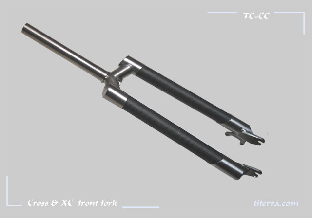

Вот собираю себе байк... встал выбор вилки.
Титан-карбоновая вилка, делает Титерра. Вес обещают примерно 650 грамм, гарантия 5 лет. Говорят, что крепкая.
Цена приличная, говорить не буду.
На фото вилка для вело-марафонов, кросс-кантри и т.д. Для триала почти такая же..
Ваше отношение к ней, кто что думает ,мож у кого за бугром похожее кто видел?

мое имхо просто - если не цельно точеный шток с большой тощиной у короны (в месте посадки рулевой), либо не двойной шток - при морда стайле порвет в этом месте. проверено многими вилками...

если карбон коцнеш , он рассыпетсяя у меня эти места на виле часто коцаются

я говорил в Германии с Феликсом Хеллером с
одним оч умным челом, который делает карбоновые
рамы для шоссе и цц, шатуны, рули, сёдла и тд (Spin)
Феликс интересовался карбоновой вилочкой для мода,
типа как у кустелье. Но чел ему ответил, что в триале
невозможно будет использовать преимущества карбона,
которые используются в шоссе и цц. Карбон чувствителен к ударам
и точечным нагрузкам.
И если делать вилку, которыя по прочносте не будет уступать
люминиевой, то тогда придётся взять такое кол-во материала,
что вес у них будет одинаковый.
Тогда это получается просто можорство
Думаю, нах тебе это надо. Купи эхо, а на оставшиеся деньги
возьми крис-кинг

думаю платить такие деньги за такую вилку - неразумно.
1. - Вес не много экономишь порядка 50 гр.
2. - Прочность? есть ли она?
3. - Я отказался от титан. вилка из-за ее пружинности. Считаю, что вилка должна быть жесткой. Особенно для ньюскула.
Вывод: взять алю вилку.

По теме с тобой согласен. Мне написали, что используют мега японский карбон, который такой крутой, ну ваще..., такой легкий чет не верю... Да и как карбон по нашим морозам, замерзнет и рассыпится к чертям.
Strogin Style, мне ти вилки нравятся, всегда на них катал. Алю не очень люблю. Ну и к титановой раме все же лучше ти вилку!
Пипл, я хочу понять истину.. Высказывайтесь более, кто что думает. В любом случае решение мне принимать.

Я для себя решил.. Эту брать не буду.. Не хочу быть первопроходцем за такие деньги... да и вид не внушает доверия, 6 чувство говорит, что не надо, нострадамус предсказал, что у моги карбоновая вилка сломается быстро... народ, да и вешу я больше 90 кг.. скоро 100 наберу с таким ритмом жизни
Заказал Ти вилку у Kirill'а MTI. Всем советую! Сервис супер!
Если есть желание, то пофлудите, я решение принял

Имхо эта вилка не уступает по прочности с обычными Алю
. но она легче на 150 грамм, которые сильно решают на мажорных байках, где за эти 150 грамм можно переплатить тыс 4 р.

я бы хорошенько подумал прежде чем брать ти вилку, когда можно взять такую с весом 650 грамм и ГАРАНТИЕЙ !!!
другими словами вилку с карбоновыми ногами я по определению отрицать не стал бы.

БЕРИ ЕСНО HIFI ВИЛКА ПРОСТО ВЕЧНАЯ ПРОБОВАЛ НА НЕЙПРОСТО УВЕРЕННАЯ ВИЛОЧКА СЕЬЯ ОПРАВДИВАЕТ

Да, я тоже не стал ее сначала отрицать, да и не в деньгах дело, но я уверен, что сломаю ее. Я железную вилку сломал, DNM 120 мм сломал, раму погнул... а титанка у меня жила 2 года. Люблю жестко постритовать, дропнуть криво, титан как раз смягчает удары.
Да и гарантия вещь не понятная. Сколько ждать придется не известно. А вес я скину на втулках, спицах и всякой другой мелочевке
Я заказал ти вилку... уверен, что поступил правильно.
Скоро байк соберу!!! (месяца через 2 )

при такой гарантии я бы взял вообще не задумываясь.
Интересно, какая у нее длинна. И неужели такой большой секрет цена этой вилки? = )

гарантия на брак...
превышение прочностных пределов - это не гарантийный случай...
собственно это у всех так.
