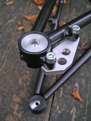

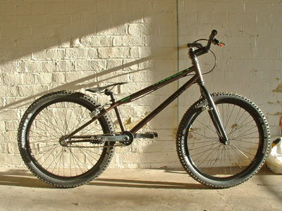

увидел вот такие дропауты на раме лисон. Интересная идея - наверно хорошо фиксирует колесо. Но на байке нет петуха - собственно вопрос - как же натягивается цепь на этой раме?

иксцентрик просто загоняется в раму. ось проходит через специальные прорезы со внутренней стороны дропаута. вместо петуха там пластина с резьбой (на первой фоте это видно).

Да, питушок здесь даже очень хороший. Вот только интересно, зачем вторая, такого же диаметра дырочка, Тоьео без резбы. Может это запосная дырочка для натяжатель, например, если срываешь резьбу в одной дырочке, то можеш нарезать резбу на второй? Думаю, интересная идея)) А главное, что какого перуха почти невозможно согнуть

Работают замечательным образом. Кстати, дядя Женя - такие дропауты делает сепаратно от лисона.
Отверстия в петухе - под лисоновский натяжитель, два положения,
центральное под переклюк или стандартный натяжитель
лисоновский натяжитель - полное гэ
другое под переклюк или стандартный натяжитель с резьбой
