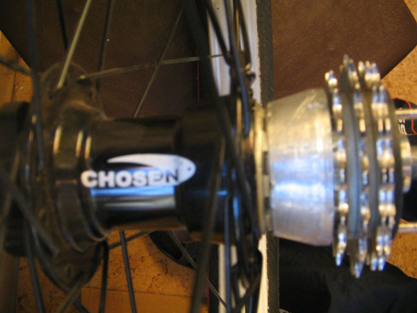

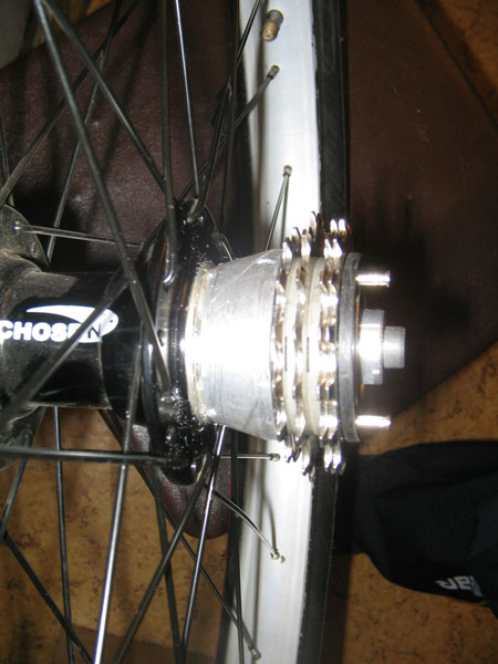

вобщем немного подумав - вот что я смастерил.. нужен ваш совет! Можно ли так? в кольце отверстия под штырьки... Вот вышла такая штука. Не лопнит ли барабан? Или всетоки лудше просто касету?

звезды скреплены между собой?

я же говорю что скреплены, и ещё на фото видно шпильки... специально не закрутил вощем мне интересно вот что... в проставочном кольце пазров нету! под барабан на втулке.. Но есть отверстия под шпильки и шпильки проходя через звезды попадают в кольцо.. Так вот - не треснет ли барабан? Или ваще не стоит заморачиваться?

барабан не треснет... чтобы он треснул, засунь его под пресс. за барабан можешь даже не беспокоится, там обычно кольцо с зацепами во втулке срывается и достаточно быстро(((

какое кольцо? Собачки чтоли? Если собаки то друг катает на аткой же уже пол года, пока тьфу тьфу.. все норм
