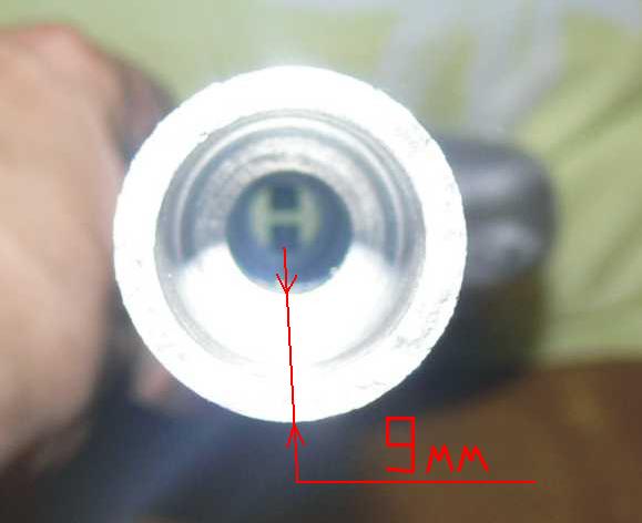

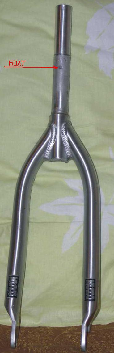

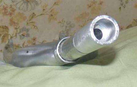

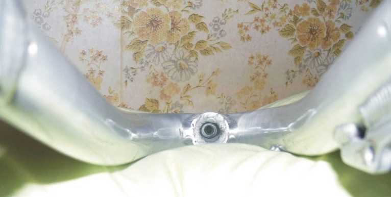

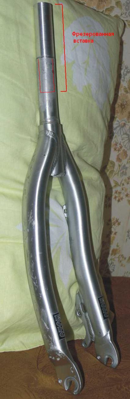

Сначала ровно спилили место отлома штока, но не прям в 2 миллиметрах от отлома, а так, чтобы стык находился внутри рулевого стакана - там на него нагрузки почти нет. Выфрезеровали толстенную (9 мм) дюралевую вставку таким образом, чтобы она глубоко заходила в отпиленный шток, а относительно тонкие её стенки (те, что по 4 мм) были в местах наименьших нагрузок - рулевой стакан и внутри выноса (здесь стенка штока тонкая, чтобы можно было якорь поставить). Посадили на экопсидку и забили кувалдой. Но так как прецендент уже был, когда приняв такие меры, при катании выфрезерованный участок штока всё равно выходил из родного, а потом люфтил и ломался, просверлили в штоке 2 дырки, нарезали в них резьбу и закрутили 2 болта, которые потом спилили и обточили.

обычно шток ломается в районе нижней чашки рулевой. И вот тогда починка вилки оказывается потруднее.

Хорошо сделана,молодец!Но Беш прав,у большинства вилок шток снизу ломается,и там этот способ уж врядли поможет.Мы мою сломанную вилку пюр тоже смогли починить.Она была сломана внизу у конуса.На заводе выточили вставку стальную,и кувалдой снизу ее в шток загнали,и тоже заклепали болтом насквозь.
