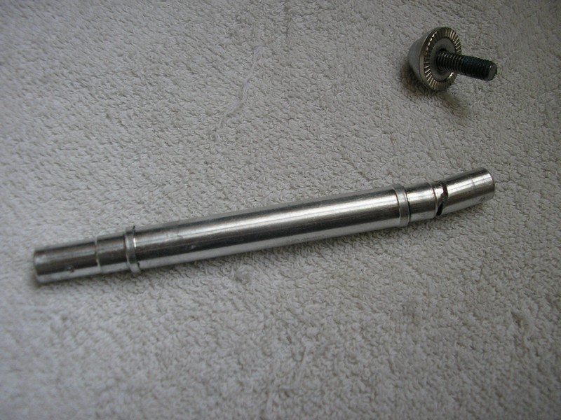

Какаета фигня происходит. На старой втулке сломал 2 обычьные оси под ГАЙКИ.
Купил новую втулку на МОД БайкПозитив (копия ТрайОлл) на промах под БОЛТЫ. Алю ось сломалась на 10 день неагресивного триала.
Заказал такуюже из ТИТАНА. на 2 день катания согнулась в том же месте, где сломалась алю. (сразу возле правого промподшыпника.
Прям незнаю чьто делать :( помогите советом. Какую ось поставить?

хм...а возможно дело не в оси?попробуй хроммолебденовую поставить

возможно что пром установлен неверно и получается перекос, из-за чего ось изгибается изначально, а в ходе езды изгибается постоянно и в итоге накапливается напряжение и приходит конец...

Я тоже думаю, что это не ось виновата, а подшипника как-то не верно стоят.

С промами все впорядке! там они никак криво стоять не могут!. Ось гнется именно от нагрузки от педалкика. в ту сторону :(
ИЗ какого метала лучьше зделать цельную ось?

ты случаем цепь не натягиваешь до звона ?
+ указывай из какого материала были оси. алю и титан - очень расплывчато.
по теме - если титан то вт16, вт22 - не сломаешь но просто так токари тебе ее не выточат на обычном станке
если сталь то инструменталку бери закаленную - так же не выточить на простом станке.

алю- в95(7050)
пружинно рессорная сталь подойдет, токарь знает маркировку, там мало содержется серы и фосфора, но содержатся могут такие элементы как титан, алюиний, молибден, хром)(

дело не в оси,имхо
