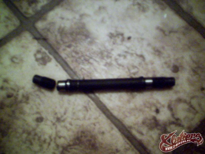

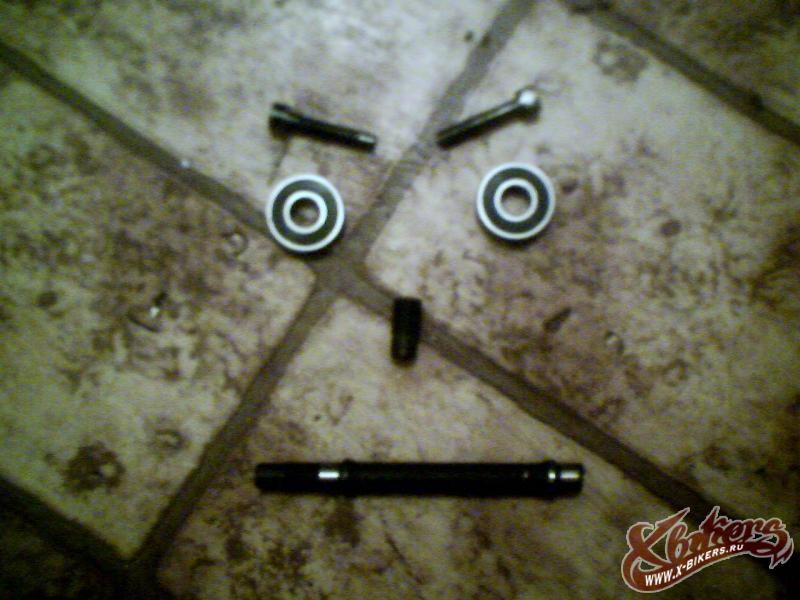

Когда я собирал заднее колесо, передо мной стояла проблема выбора втулки: на ЭХО денег не хватало, Жи не внушало доверия, и ещё был ВИЗ. Я знал что у ВИЗов ломаются оси, но катаюсь я не агрессивно и подумал что она у меня проживёт долго! Прожила чуть более месяца

ONLYтриал триалом, до этого катался на самой обычной насыпной втулке и с ней ничего подобного не случалось. Всё из-за резьбы на внешней стенке оси.
Brazaв том то и вся проблема что качество нестабильное.
тФЧФР ось стальная 10 мм
Volodikопасно, может опять лопнуть, но наверное придётся.

2@Gudron постарайся найти толкового токаря, что бы он из хорошей стали выточил ось........

Alterman Это не так просто как кажется, ось нужно будет ещё и закалить, а вот это уже проблематично! лучше будет купить новую и поставить в неё длинные болты, которые будут исключать её деформации!
Кстати может кто-нибудь знает где такую ось можно купить?

У меня на втулке Есно ось сломалась где-то через 2 месяца. Выточили из нормальной стали, уже почти 2 года катаю и ничего не случалось.
