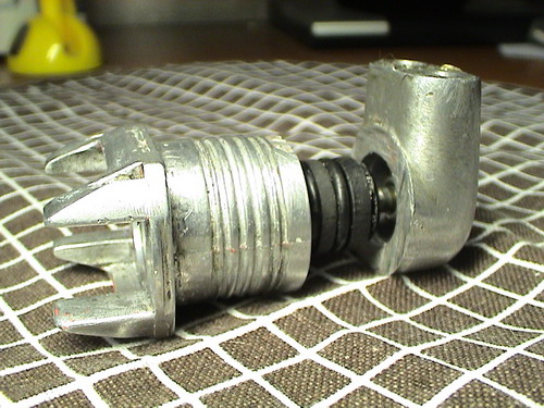

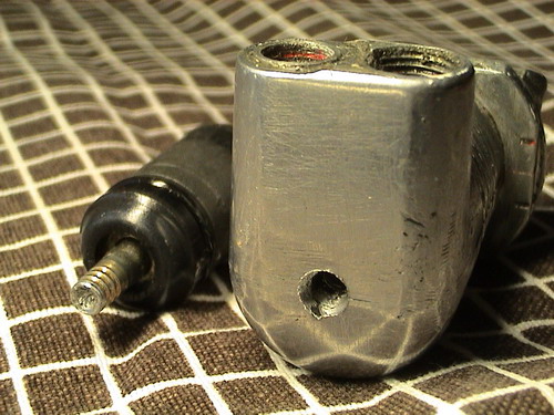

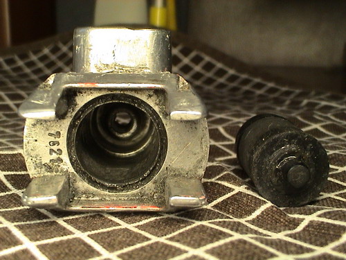

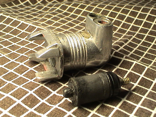

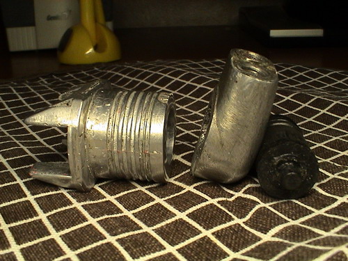

Наконец то я нашёл способ грамотно разбирать бачки , при этом предусматривается дальнейшая их сборка и использование по назаначению. Данный метод позволяет лечить бачки от течи так же как и магуровские ручки - подматывание скотча под сальник ,замена сальника ,полировка цилиндра. А самое главное что на разборку уйдёт не более 5 минут ! Вся суть разборки заключается в маленьком отверстии (диаметром 2.5 - 4.5мм), которое сверлится с заднего торца бочка. Точное расположение отверстия определить не сложно - на бочках есть заводской шов , который в свою очередь проходит точно по центру сечения бачка ( короче разберётесь с разметкой). После разметкинакерниваем отверстие и начинаем сверлить сначала тоненьким сверлом - 2мм ,только потом большим (не более 4.5 мм) Если отверстие размечено правильно , то при сверление вы почуствуете упор в более твёрдый металл. Итак идём дальше.. затем слегка зажимаем бачок в тисках , отверстием вверх и вставляем туда какойнить стальной штифт ,чтобы выбить поршень. (лучше всего диаметр штифта брать не более 3.5 мм) Начинаем постукивать по штифту...медленно но верно мы выбиваем поршень со всем его содержимым наружу...Когда поршень вылезет на 4мм со стороны крепления колодок , следует чуть потянуть за него и он свободно вылезет (может чуть чуть с натягом) ВСЁ ! На этом операция разборки закончена !
Сборку бачков можно проводить в обратном порядке...просто заного запресовать поршень в корпус бочка...а отверстие залить поксиполом...думаю получится очень прочное соединение... Короче смотрите фотки :

Бла дал человеку свою магу на прокачку, а он муттила вон,что с ней сделал
Непрочитано 07.07.2006, 00:10   # 4
Аватар для Тошка
Регистрация: 19.08.2004
Адрес: Питер/Охта
Сообщений: 466
Тошка вне форума
Сообщение от Димонька
Ой ну извините.....не смог устоять перед таким соблазном...

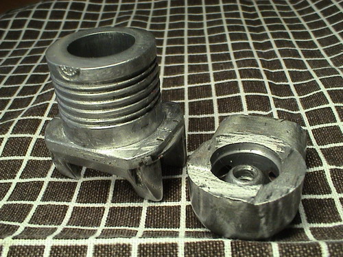

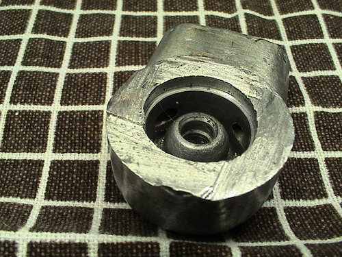

а распилил ты ее, я так понимаю, для наглядности?
Непрочитано 07.07.2006, 01:03   # 9
Аватар для Тошка
Адрес: Питер/Охта
Сообщений: 466
Тошка вне форума
Сообщение от kOlpaC
Ну у меня же два бочка было... Я один вначале распилил..прикинул что как.,а второй уже разобрал нормально.

Но я бы сменил очерёдность сборки. Сначала заделатьдырку, а потом вставлять поршень обратно.

А что, если дырку не заливать поксиполом, а нарезать в ней резьбу и
вкрутить заглушку?

Да идея стоящая! Только болт надо закручивать через какойнить уплотнитель...чтобы не протекало... И как раз с помощью более длинногоболта можно будет выдавливать поршень наружу..для профилактики....хотя рано или поздно ..он там разболтается..
