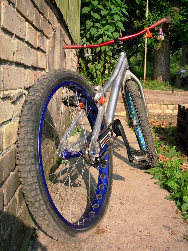

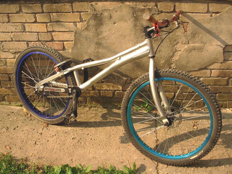

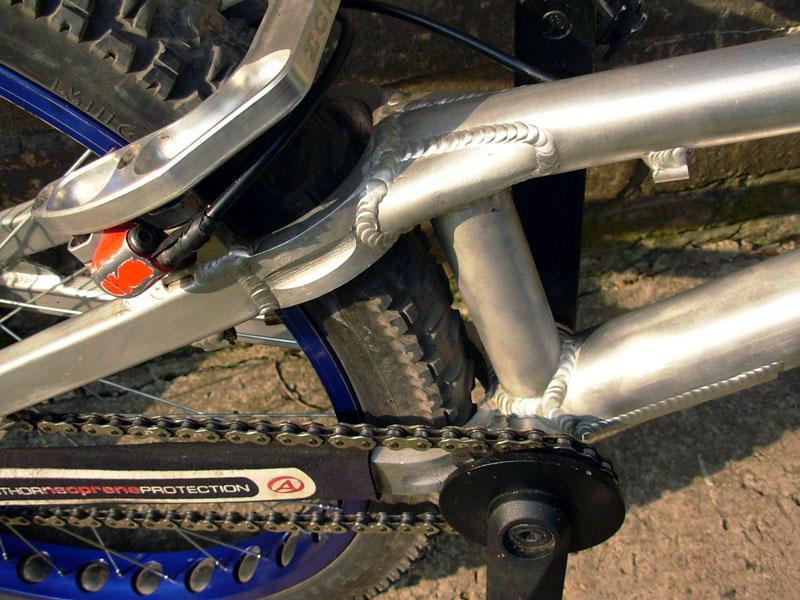

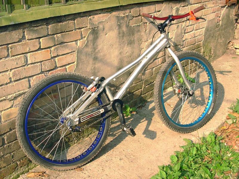

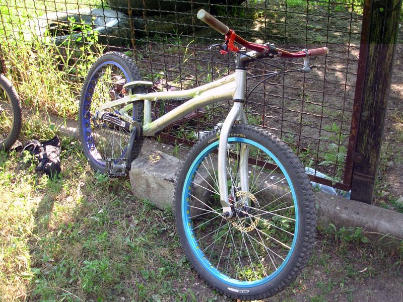

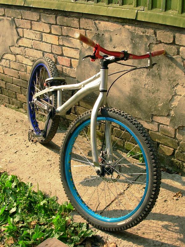

Вот приехала рама. конструкцию сам придумывал, так что можно смело называть Shizik replica.хотя уверен что щас наслушаюсь что она похожа много на что...
гео:
база: 1055мм
каретка: +50мм
перья: 370мм
рулевая: 71.5°
вес: 2.032кг
вес байка в сборе: ~11.2кг
Не вздумайте чтото гвоорить о расцветке это не мои колеса. красные на днях приедут
комплекруха:
вилка: echo pure '04
рулевая: VP стальная
руль: echo 06
грипсы: tryall
вынос: echo hifi low (135mm, 15°)
заднее колесо: обод echo 06, втулка echo 06, звезда echo 16t, резина michelen hot 2.5
переднее колесо: обод viz, втулка novatec, резина shvalbe fat albert light 2.35
тормоза: avid bb7+ручка fr5, magura hs33 '04
система: bikepositive
каретка: bikepositive isis 128mm
фривил: tryall
цепь: kmc
педали: VP
натяжитель: point

тебя прикалывает такая короткая база ?
а так симпатично

скока ждал ??
вроде ничё
а чё модную фрезу не заказал ??
а чё это у тебя там интегрированый бустер

да надоели както все эти новомодные цельно-фрезерованые палки. захотелось какойто эстетики. и фрезы не делал из весовых соображений.
проплатил SWIFT перевод 14.06.2006, извещение на послыку пришло 28.07.2006

Shizikты такую геометрию заказал? ,сколько ждал?
в доллараъх сколько?...необычно 1050 и плюс 5,
чего не заказал горизонтальные дропауты?и креп под диск?...
кстате что милеки не лакируют? ops:

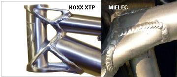

милек - это польский пинигин наверно. Да и то у пинигина вроде швы аккуратнее. Короче очень странно что BT и милек в одном подвале делают или не в одном - соседних ... и не подвалах а гаражах.
вот для сравнения произведенная в китае XTP и супер качественный красивый милек.
злой ты)
сравнил мля жопу с пальцем!!! хтр стоит тыщу а милек четверть тыщи!!!

так я и говорю - гумно, а ты споришь.
чето я невижу ничего криминального в этих швах оО
ну может они жирно положены, но то что там лишку метала наварено, дак это врятли скажеться ОТРИЦАТЕЛЬНО на прочности рамы
