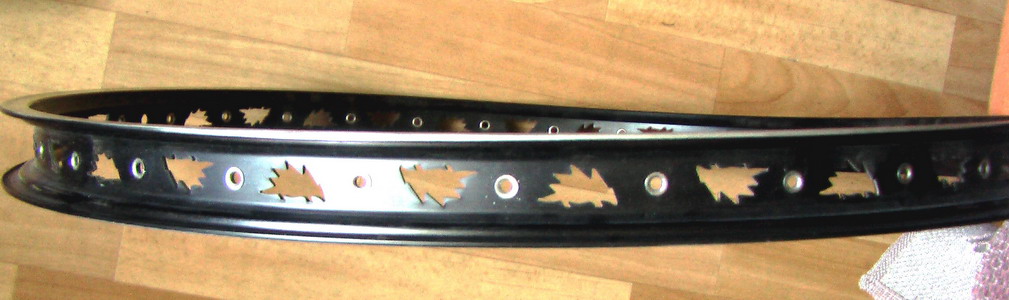

пару покатушек я был счастливым обладателем переднего обода ONZA HOG - 39 мм ширина, пистоны, ежики - мечта просто
но ширина в прок не пошла - при небольшой боковой нагрузке обод согнулся ха-ха вот дерьмо оказалось - сверленый Вайнман ДМ30 сто раз такое выдерживал и восьмерок даже не появлялось

Ёжики виноваты.

дак одостенка же

ну есче зависит от того кто набирал это колесо как и на какой спице
и ваще восьмерка как восьмерка только большая сильно
убираетса
главное чтоб тресчин небыло

У gear с таким ободом все в порядке - правильно надо колесо собирать.
Непрочитано 28.08.2006, 00:56   # 7
либо дело в руках твоих
либо в йожэгах
надо заспицевать нормально этот..и покатать нанем немного КК...он нормальным должен стать..

Дело в спицовке. Катаю на 1стенке спереди год уже. Ниразу не правил, хотя были и боковые нагрузки, и морды.
Непрочитано 28.08.2006, 03:28   # 9
не особо то восьмерка, спицами вытянуть такую оч. просто... и отдай человеку которые умеет правильно спицы натягивать.

гм, ну он все колёса сам собирает, кажись...
и предыдущее колёсо выдерживало всё.а это - нет)
почему?хреново именно это заспицевал?

автор, попробуй собрать на этом ободе колесо на дтшках чемпион солнышком - вроде должно жить
хотя обод уже погнут, а значит потенцально труп
зы: я всеже больше доверяю сверленым DMам и DXам

Откуда вам знать, что проблемма в спицовке??? - вы видите только обод - а я пишу на основании сравнения опыта эксплуатации предидущего обода и этого.
Именно это колесо было собрано не мной, но человеком очень опытным который за деньги собрал их ну очень много - спицы ДТ Революшн и нормально все натянуто было - именно на этих спицах стоял Вайнман ДМ30 долго и счастливо и сейчас опять там же.
Выправить то может и можно, но я не хочу оказаться с погнутым ободом где нибудь в Таганроге, например или Краснодаре - потому рисковать не хочется.....хотя 2XPbIM3 про солнышко идея неплохая - надо попробовать
зы мной собрано заднее колесо тоже на Онза Хог и нормально пока живет - я к тому что я знаю о чем говорю
2Makpoc а на каком ободе? я же не говорю что все одностенки говно - может именно этот обод бракованный попался....

У меня 2 года спереди был опат какой-то одностенный за 3$ ещё и дриленный. Даже 8 не было. Правда без животных он был
Непрочитано 28.08.2006, 12:32   # 14
Какой бы слабый обод не был, при спицовке в 3 креста и сильно натянутых спицах такое не произойдет - спицы не дадут ему так уйти (мне так кажется)...

Да это тупость ,этот обод аналог трайола, просто не круги просверлены и ежёги, при нормальной спицовке ничего не прозойдет, катаю на такомже 3 день и всё норм(правда ежеги все в одну стороны а не так как на фоте)
ps: а ты катал без спиц чтоли ваще? а то фотка старнная =))))

криво собрали колесо, дело не в ободе точно

МХ 18

Хз я давно поменял - запарило 8 править. Там спицы шляпные, как и сзади на СТРе.
Но _такого_, как у автора, конечно, не было. И еще - это колесо на мх18 - суперлегкое!

фиг его знает в общем
у меня друг отфрезеровал большие, прямоугольные дыры на одностенном, кантрийном, узком как ДМ18 ободе и катает его давно (спереди конечно)
трещин не случилось, потому попробую выгнуть его обратно и заспицевать солнышком - может все еще будет жить......

аналог Трайола будет стоить как или почти как Трайол имхо - а качество металла как узнаешь? сплав может быть разным, а с виду все одинаковы
фота не странная - просто выкладываю когда уже разобрал колесо
три дня не показатель
