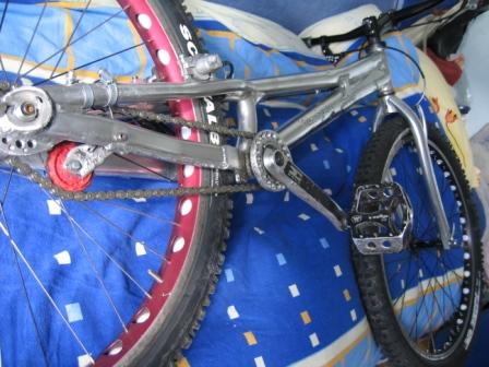

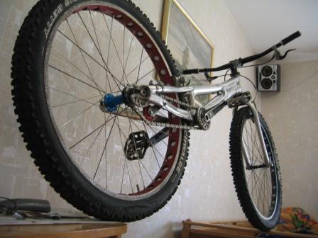

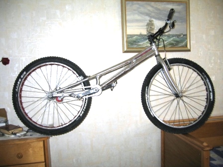

По умолчанию Мой длинный,длинный,длинный Сток!
Пинигин 156.
Каретка +5
База 1115!
Перья 85
Вес 1750гр.
Вынос PaZZas 120мм. 20гр.
Руль Try All 720
Задн.колесо VIZ, Тянутые спицы, легкий. Обод Try All,SHWALBA.
Пер. колесо Totenkopf(68гр.) дт, SHWALBA.
Фривил 17 зубовый 5 собачковый… жду Try All
Натяжитель мейд пухЪ
Пер. тормоз ХТ + самопал колодки super БЛОК!)
Задн. Торм. Мага 33 05г. + самопал колодки
В сборе вес 10.4кг.
Снаряженная масса 80кг.)

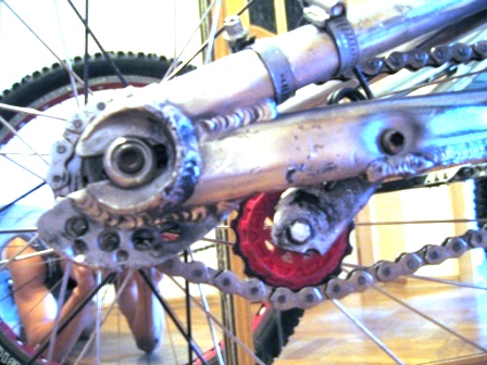

Поздравляю!
Все конечно круто, только вот болт на сквозь раму, доверия никакого не даёт

собрал я его давно! просто решил вот тоже выставить!
там специально сделано усиление.
все грамотно!

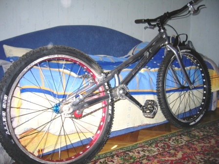

всф м

Да ладно...дырень в трубе, если ее правильно усилить, не страшна.
Я тоже как-то хотел себе сделать.
И тот же Leeson на стальных байках делает аж крепление под диск на нижнем пере...ну и что....никто еще не ломал.

натяжитель оч странный
почему хопы сразу такие диски не стали делать..он хоть бы очищался лучше

зачем натяжитель на горизонтальных дропаутах?

натяжитель нужен так как у многих фривил, не знаю почему восьмеркой ходит на шатуне
по этому цепь натягивается и расслабляется...
