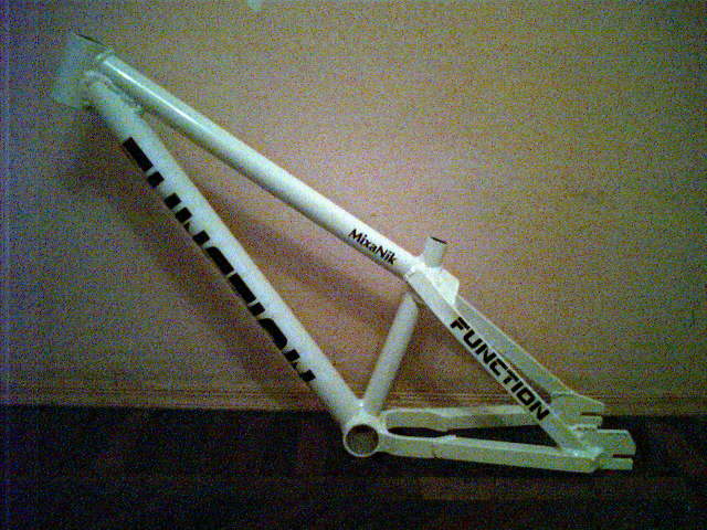

Вот сотворил! База 1060мм, рост 13", перья 385-415мм, рулевая 1,5", провис каретки -10(при вилке с ходом 100мм), угол рулевой и подседельной трубы 71 гр.,пока фота с телефона, потом нормальные скину.
ID:	14359   Нажмите на изображение для увеличения

А то что верхние перья по разному к дропаутам приварены - это так и надо?

ага. ассиметричные перья для увеличения жесткости.

где крепления для тормоза?

По умолчанию крепление
вот крупный план.

А крепы где? Рама понравилась

из какой рамы ты это наварил?? трубы задних перьев явно не самопал.

По умолчанию трубы
:P ну да, я купил эти трубы. Всмысле не напильником выпиливал.

Красота! )) швы кривоваты, но от этого тока лучше смотрится
А из чего она? Когда соберешь?
