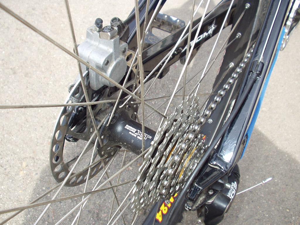

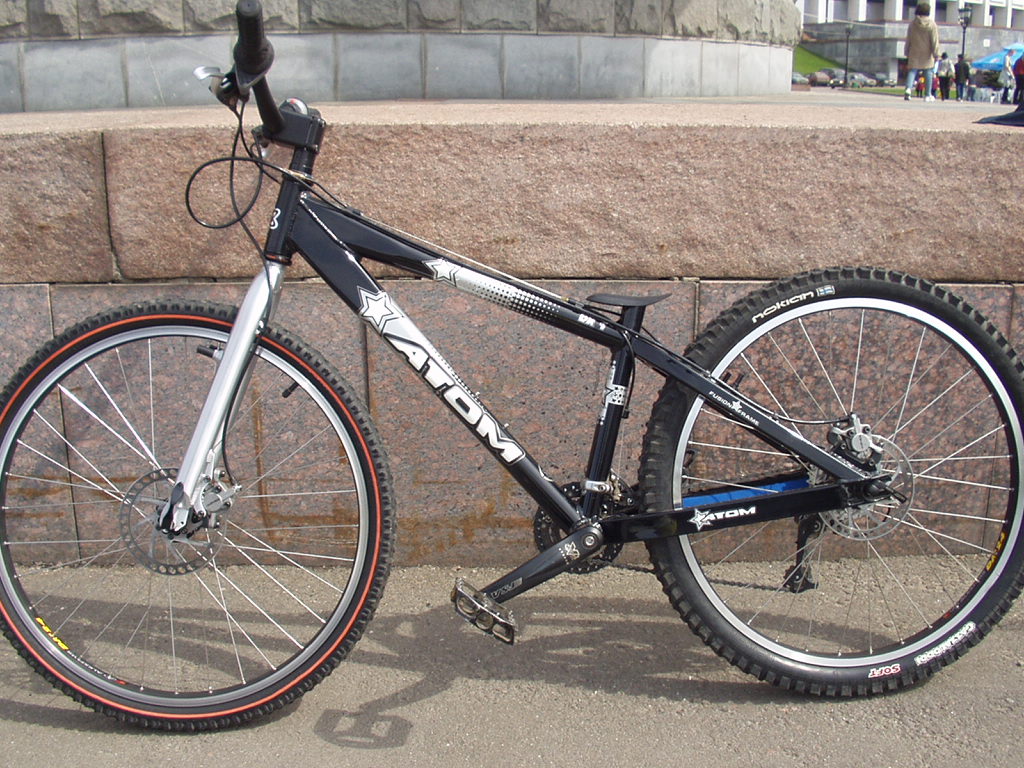

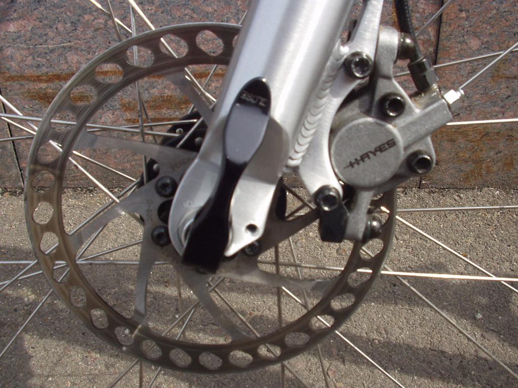

Вот он грозный представитель семейсва ATOM.
Обновления:
Вилка: Зоопарк (ZOO)
Седло: ECHO (видимо Котов сам дома стругает их) НЕ В ОБИДУ!
Втулка задняя: Shimano XT
Покрыха Задняя: NOKIAN Gazzaloddi 2.3 SOFT
Обновления которые сделаны сегодня и которых на этих фотах нету
Рулевая: FSA Orbit Xtreme на пром. подшипниках
Также стоит новая каретка новая цепь убрал на кассете три шестерни
и прокачал хаесы, так что теперь просто звери!!!!
Обновления на ближайшие две недели:
Рама: ECHO Urban
Вынос: ECHO
Руль: ECHO 730мм

Чума байк. А вторую звезду снять не хотишь? Да и перекидку заодно...

Перкидку и звезду сниму и поставлю новый рок более маленький

байк просто отпад! как от старого-то отличается!!! Молодца Яху!!!

2Yahoo: Передний переключатель и монетку нафиг сними давай...
можно и рукой бросать цепь
я так два месяца гонял и ок...
закидывал и скидывал кстати вообще ногой))

А вот ента рама для триала прокатит? Ну в смысле по прочности? речь об Атоме (что на картинке) и как там у неё дела с весом?

у нее клиренс как у формулы1
каретка прям ползет по земле
вилка хорошая

Вань короче вся фишка в том! Я сам не сразу допер! Короче беги на кухню с колодками! Ой нет сначало в ванную возьми счетку и потри их, а потм включи газ положи на ненужную сковороду и прокали только клади не той стороной которая трет диск на сковороду. Я так сделал у меня они даже не прокачаные стали тормозить как звери а сейчас прокачал да вообще блин мощность такая что огого!
Так что прокали колодки мой тебе совет!

да байк почти красавец... выкрути шпильки из вилки.

НУ мажер мнеб такую вилочу как у тебя
И рама типа УРбан будет .............. Яху а ты ее не сломаешь случайно.
Байк меня особо не прет пока РАМА тут гавеная.

С колодками ничего не будет не ссы! Нет на самом деле я слышал если калить долго будешь то могут отклеится, но елси все правильно сделаешь то всё OK будет! Короче вот инструкция типа
1. Снимаешь колодки (это самое важное )
2. Бежишь в ванную включаешь воду берешь в руки мыло и счетку.
3. Мылишь каждую колодку и трешь счеткой чтоб чистые были.
4. Протри их чем нибудь после чистки (носовыми бумажными плотками например)
5. Если у тебя электрическая плита то можешь класть прям на неё, но лучше на сковорду конечно.
6. Включаешь электричество.
7. Выключать примерно через пять минут. Короче вырубай когда почуствуешь запах паленого в квартире вот тогда смело вырубай.
8. Ждешь 15 минут пока колодки остынут
9. Ставишь обратно!
10. КОроче тебе надо будет чуток прокатиться и потормозить и всё будет OK поверь! Хватать будут зашибись!
P.S только не забудь снять шпильки с колодок которые держут их в машинке!
