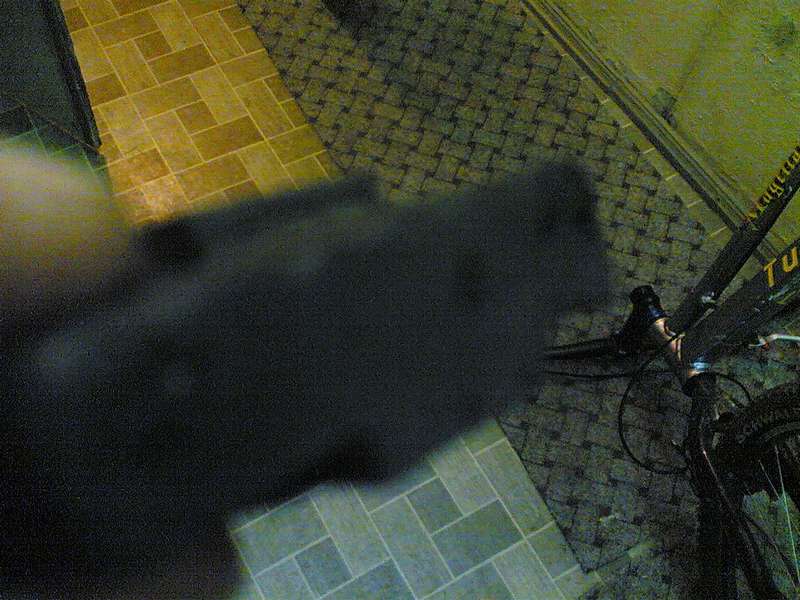

придумал вот такую системку:
1) у меня колодки из полеурелитана(но это не важно)
2) я проделал шилом 3 дырочки в задней колодке
3) немного расплавил гудрон(жигой) и засунул этим же шилом в эти
дырки гудрон, все подровнял, и поставил обратно.
Обод у меня вообще чистый(перед этим все вытер, для
эксперимента), хватает вообще охриненно,
гудрон не растерается по ободу, он тоненьким слоем наносится,
а дальше при торможении он стирается, но при этом офигенно
тормозит,обод остается чистым, при том том что у меня всего лишь
одна колодка, торможение отпадное, колодки не залепают
вот фото для представления(конечно не ахти 1.3 мега)
ID:	14465   Нажмите на изображение для увеличения
Непрочитано 24.11.2006, 23:25   # 2
черные пятнышки и есть гудрон
у кого какие мысли

я отодвигал колодку от объектива камеры, тогда вообще дырок не видно

когда у меня вчера попалала вода на обод, хорошо что не было гудрона на ободе, то нечиго не размазаллось(как обычно), но обод начал проскальзывать, а тот гудрон в колодке даже не начал размазываться, примерно через 10 минут сила торможения вернулась, но обод был как новый, чистенкий ,
я думаю если комуто не понравица то гудрон всегда можно вынуть, попробуйте поэксперементировать на старых колодках
